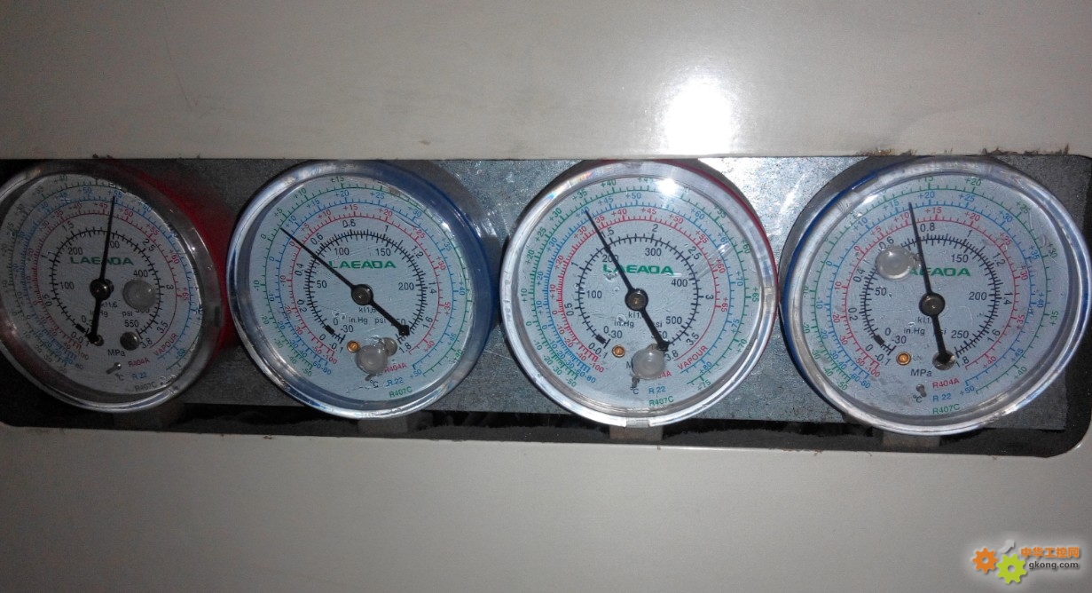

主题:空调师傅们,中央空调的压力表怎么看,运行时压力高压低压多少合适,现在机器老跳,不懂怎么看表

看mpa的,psi的很懒去转换(内圈黑色)
应该是R22雪种吧
第一组运行低压0.5mpa高压2mpa
蓝色是相对温度

机器老跳?!是空开跳吗?那就是压缩机不行了吧?!!

LL6350
ccdcgzg
在 2015/5/20 20:51:02 发言
【内容省略】
高压保护跳

wenquan753
高压跳看看散热器脏不脏
负荷到什么情况
水冷机看看冷却水温有没有超范围

周电
机器老跳,说明保护了,看了有4个表,分高低压的话,就是两组压缩机,是那个压缩机的高压,还低压问题,这要看现场了。我有个贴子,你看看,从头到尾,不漏一字,认真看,必有你参考的结果,——

yejingmao
高压14-18KG/CM是正常范围,超过这个高压就快跳机保护了,一般要清洗冷却塔和冷凝器

LL6350
周电
在 2015/5/20 21:53:56 发言
【内容省略】
两个压缩机都跳,蒸发器,炮筒,冷却塔洗了个变还是跳,水也换,水压大少都正常

jamsonwo
都清洗完了,就放雪种看电流!
