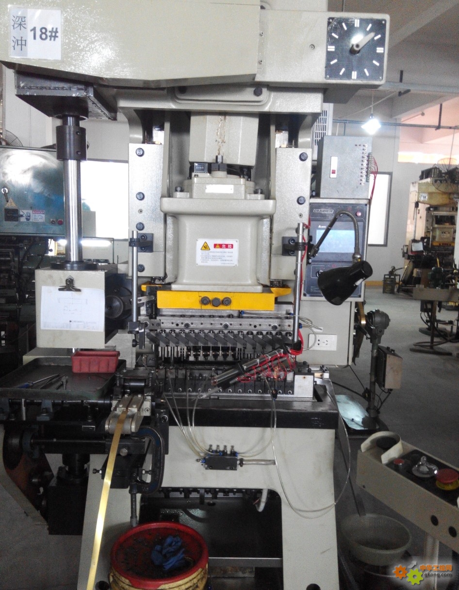

有没有同行类似的设备
15-05-05 20:42
工作原理是什么呢
15-05-06 08:59
没看太明白
15-05-06 10:28

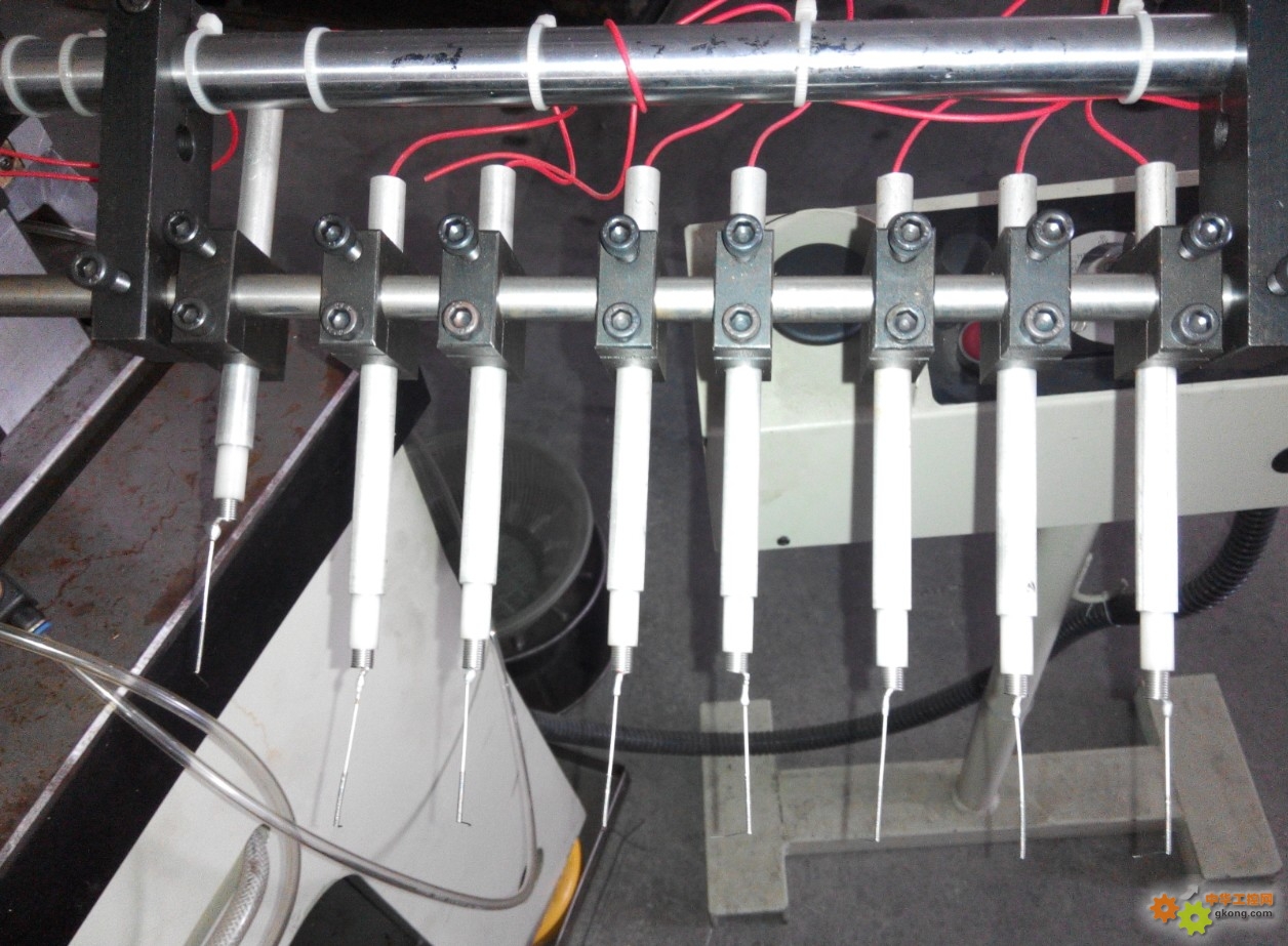

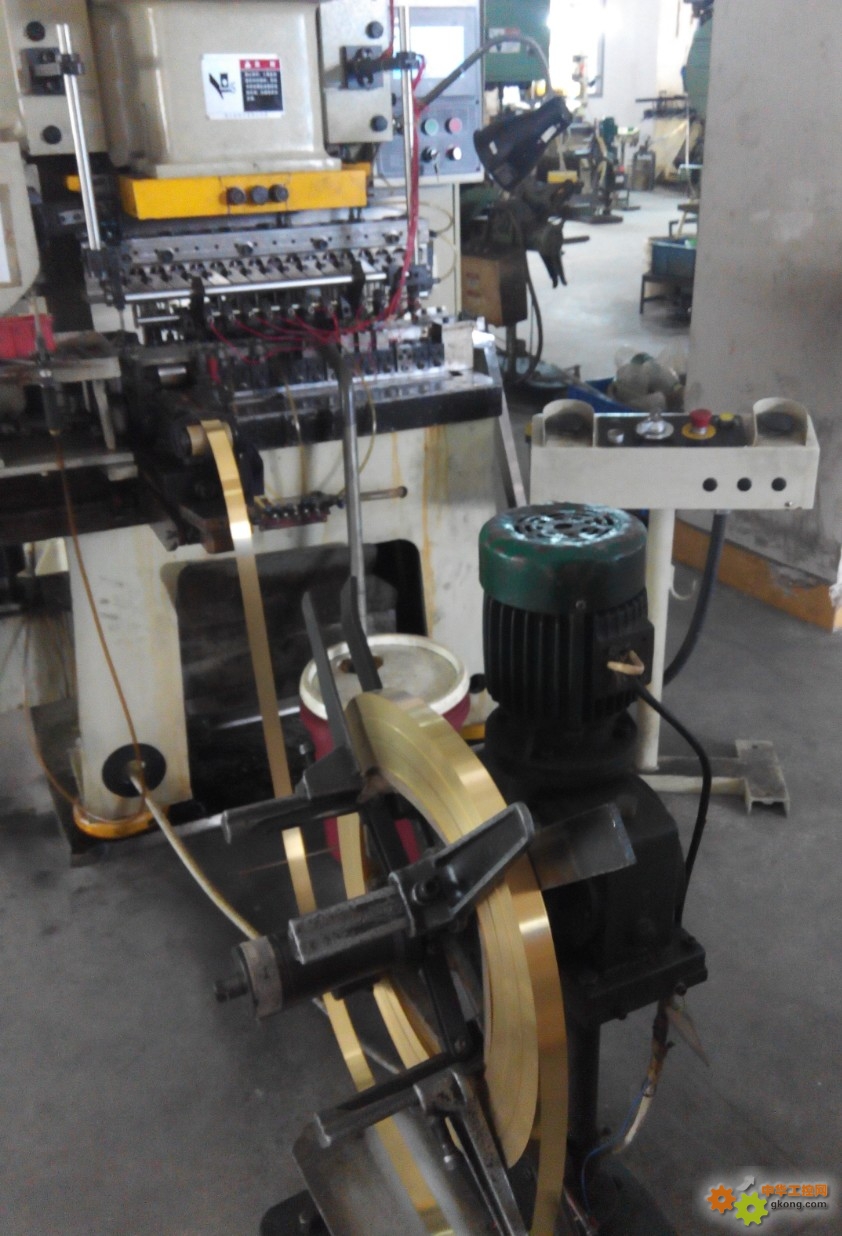

12条冲针冲压工件成型,工件在模具里面移位,探针检测不到工件就停机了

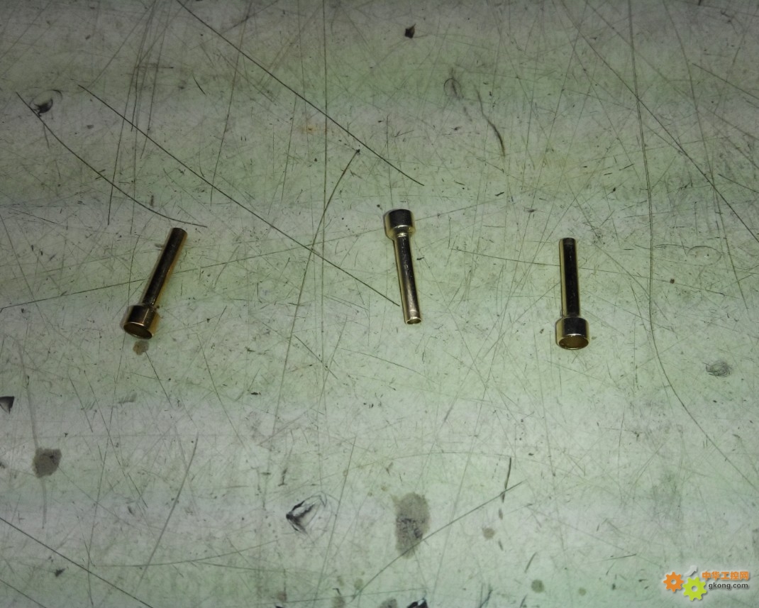

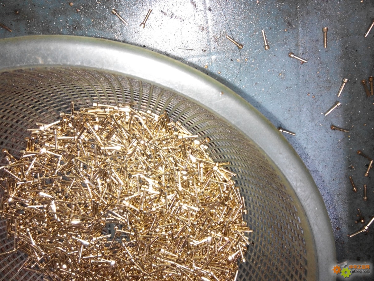

产品

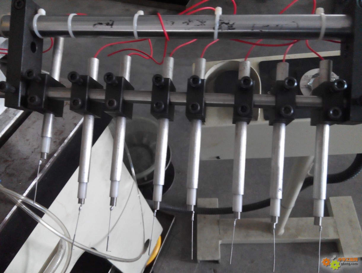

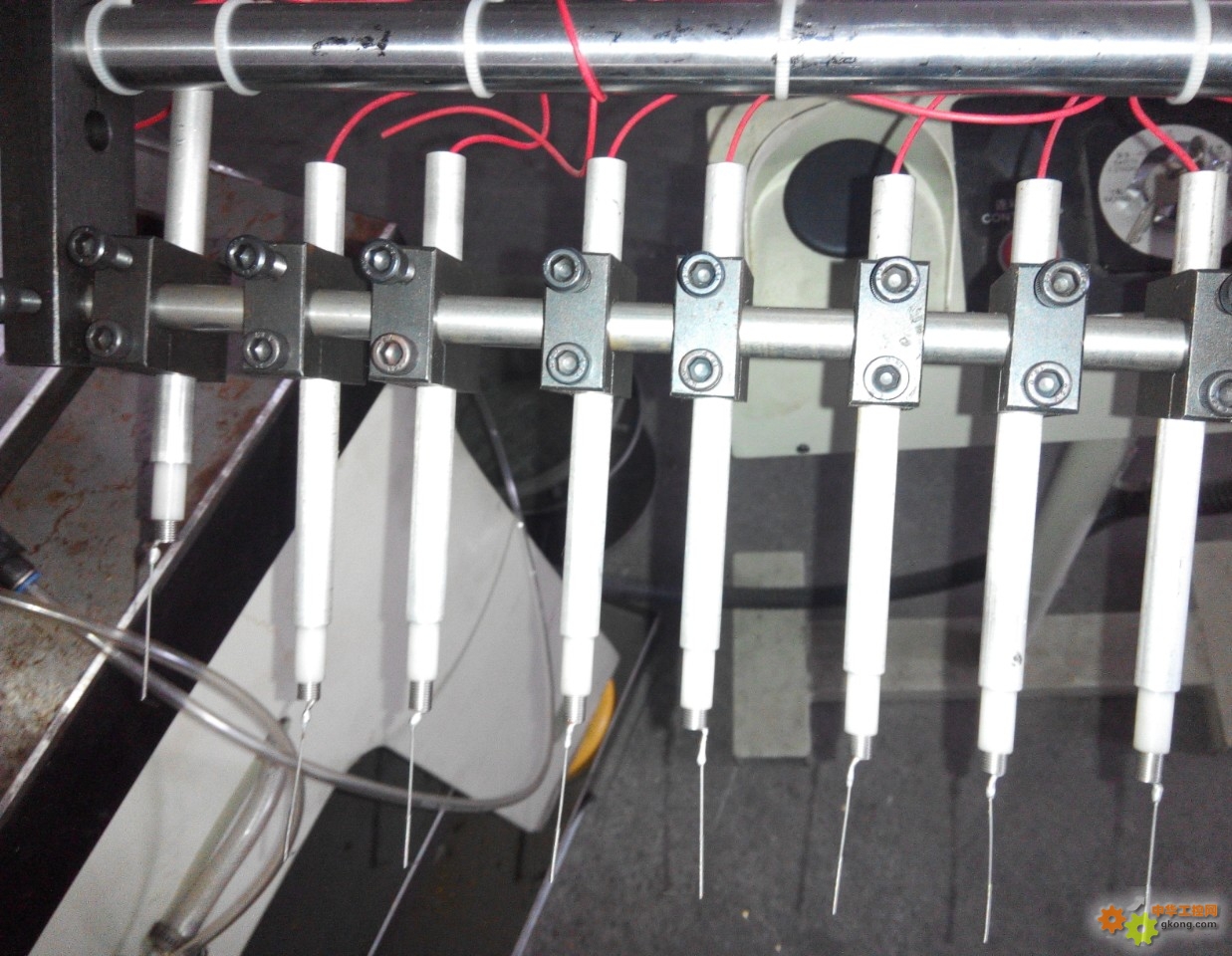

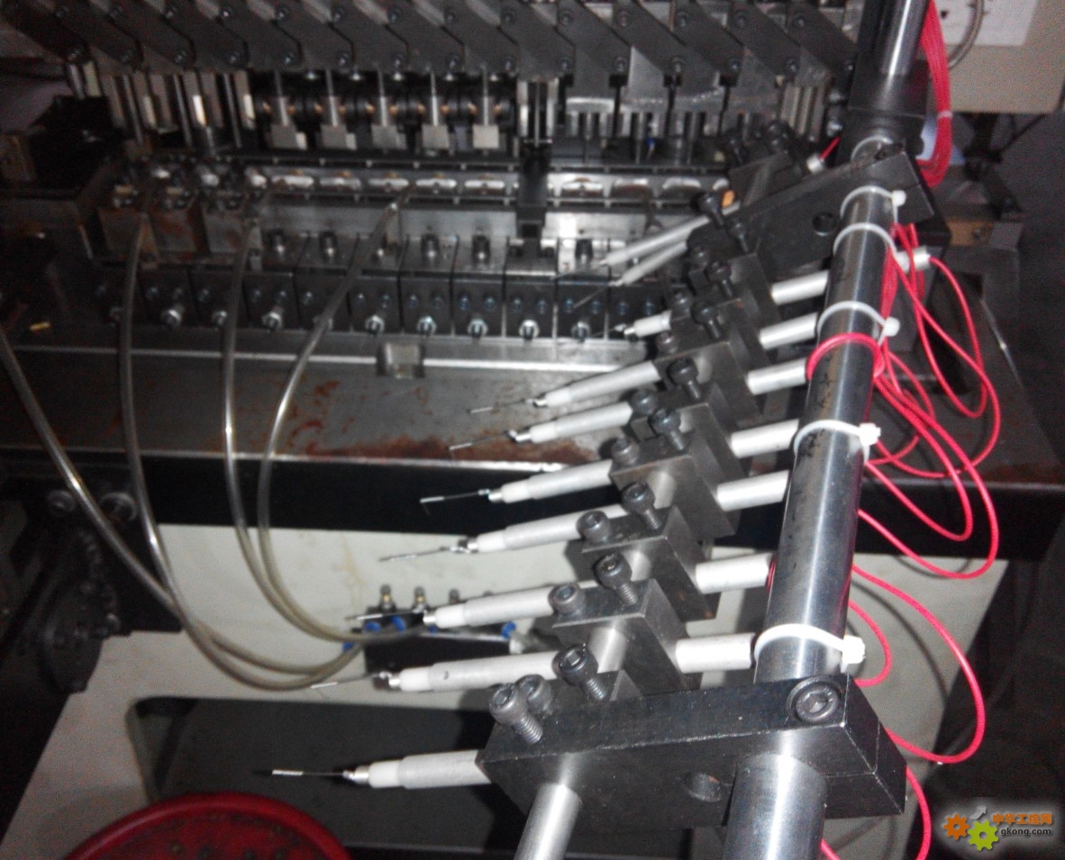

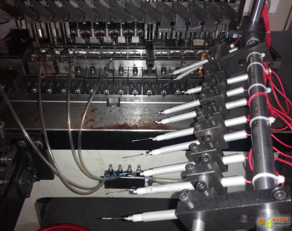

工件检测探针

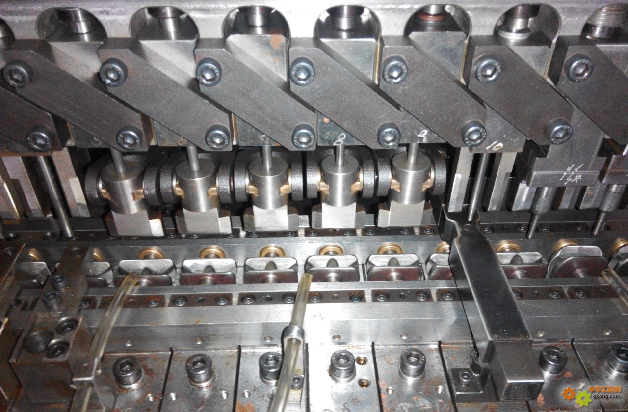

模具

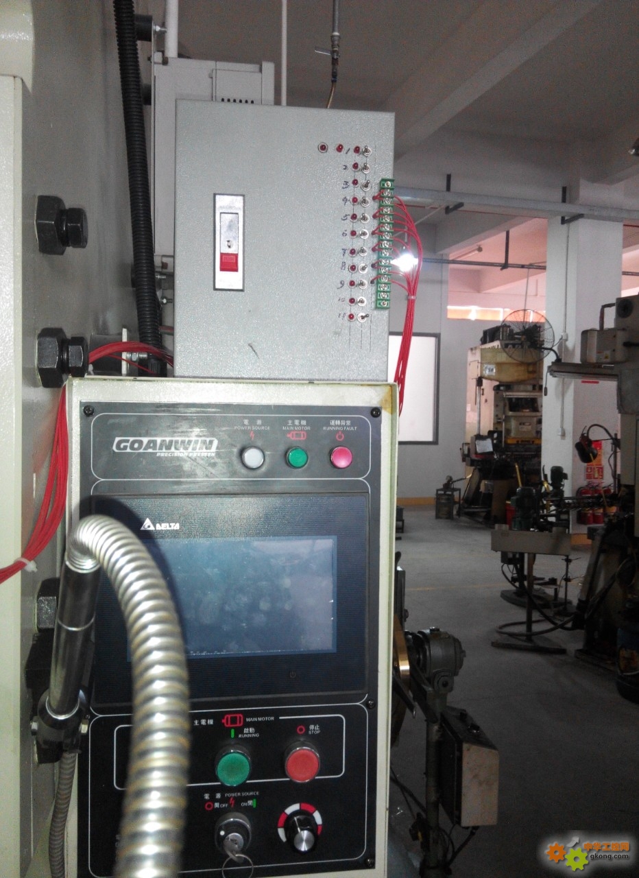

工件检测控制电箱,每个工位对应一个故障指示灯,探针检测不到工件对应的工件,故障灯亮,机器停止运行
15-05-06 11:26
产品需经过11次冲压成型,每一次冲压产品移动一个工位,最后一次将产品吹出来,探针检测不到工位上的产品,故障灯亮,机器停止运行
15-05-06 11:34
这个探针什么原理呢,给大家科普一下吧
15-05-06 17:49
我们一般叫这个为误送检知,原理就是冲床在送料行程后模具内产品没有碰到检测线,冲床自动停机。
