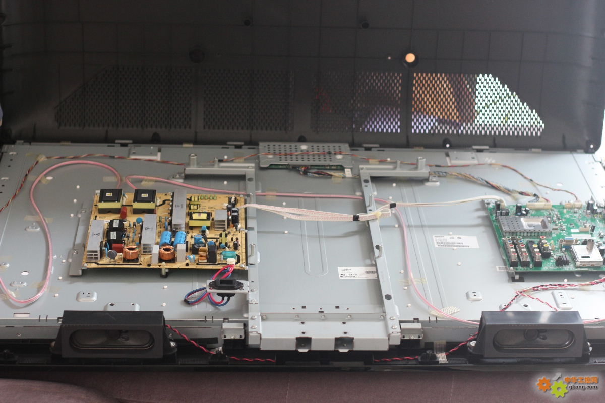

前几天有时候会黑屏,五一这几天又连续放几个小时正常;
今天在家没事,拆下来打开了;

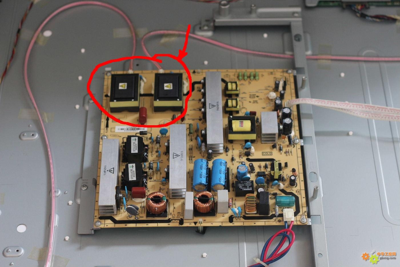

原来推测是电源板上电容有问题,拆开看电容都正常,可能最近天气潮的原因,后面的金属板上都有水珠,热风吹了半天;
如果真的问题在电源板上的话,应当是图中圈的那二个升压包问题了;

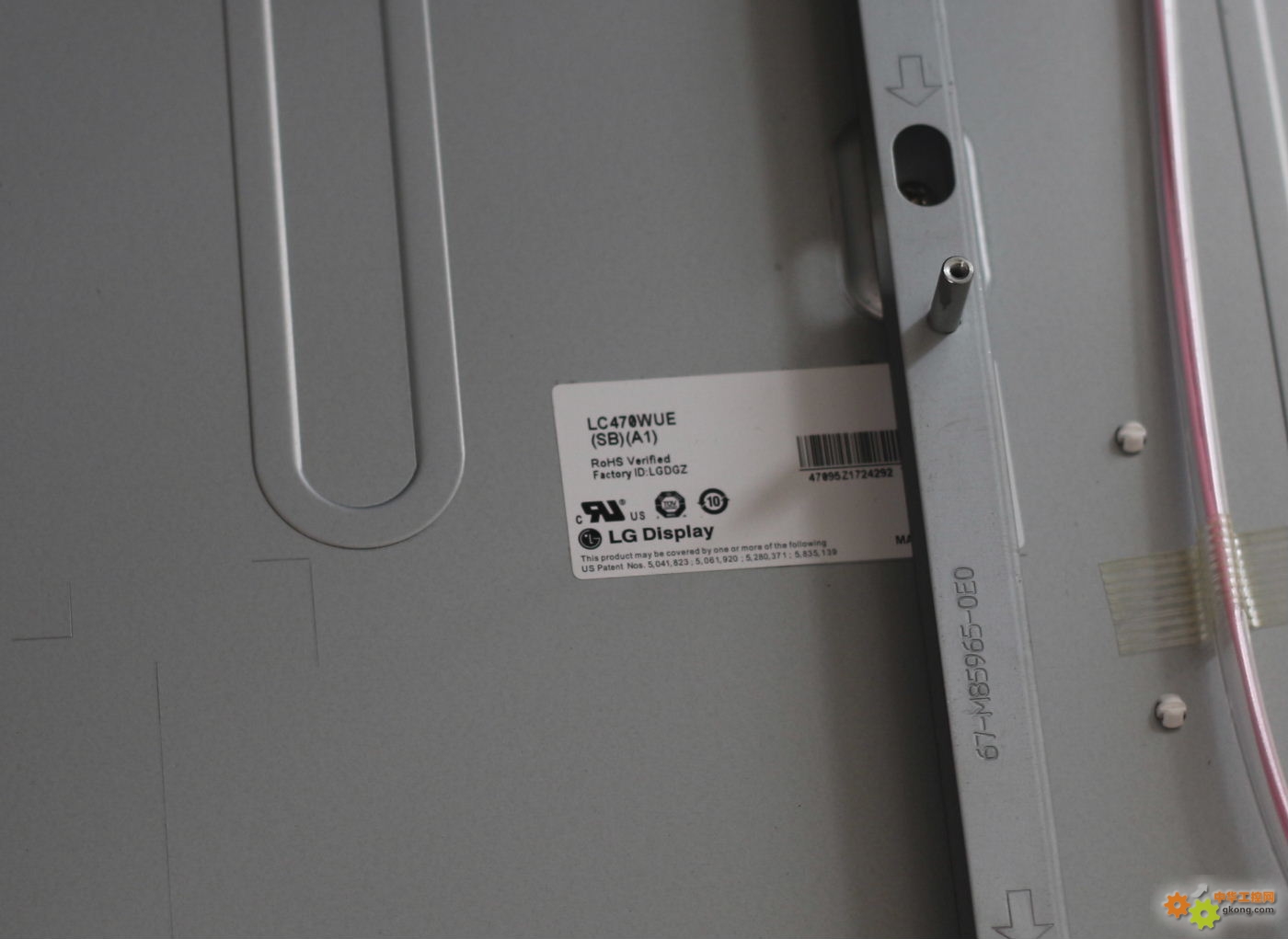

用的液晶面板是LG的;
15-05-03 10:53
1楼
ZCMY
这次再装起来还出问题就直接把电源板整块给换了;

cgmguangming
液晶电视里面是这样的啊,我的笔记本曾经是闪屏,温度在20度之上没问题,如果室温低于大概20度,刚开机一段时间会一直闪,等温度上来后就正常。到维修点一查才知道,维修的说LG的这批屏是工艺问题,基本都是闪。

可能是里面潮湿的原因,还没装回去;
再不行就直接换电源板;
15-05-03 11:55
5楼
ZCMY
我这台已经看了4年,不是液晶的问题;
背光灯的原因,等我装回去试一二天看看;
15-05-03 11:56

ZCMY
红色圈出来的二条就是背光灯的线;
15-05-03 12:27
9楼
ZCMY
47”的电源板远不到这个价格了;联系好了售后,原装的一块300多;
