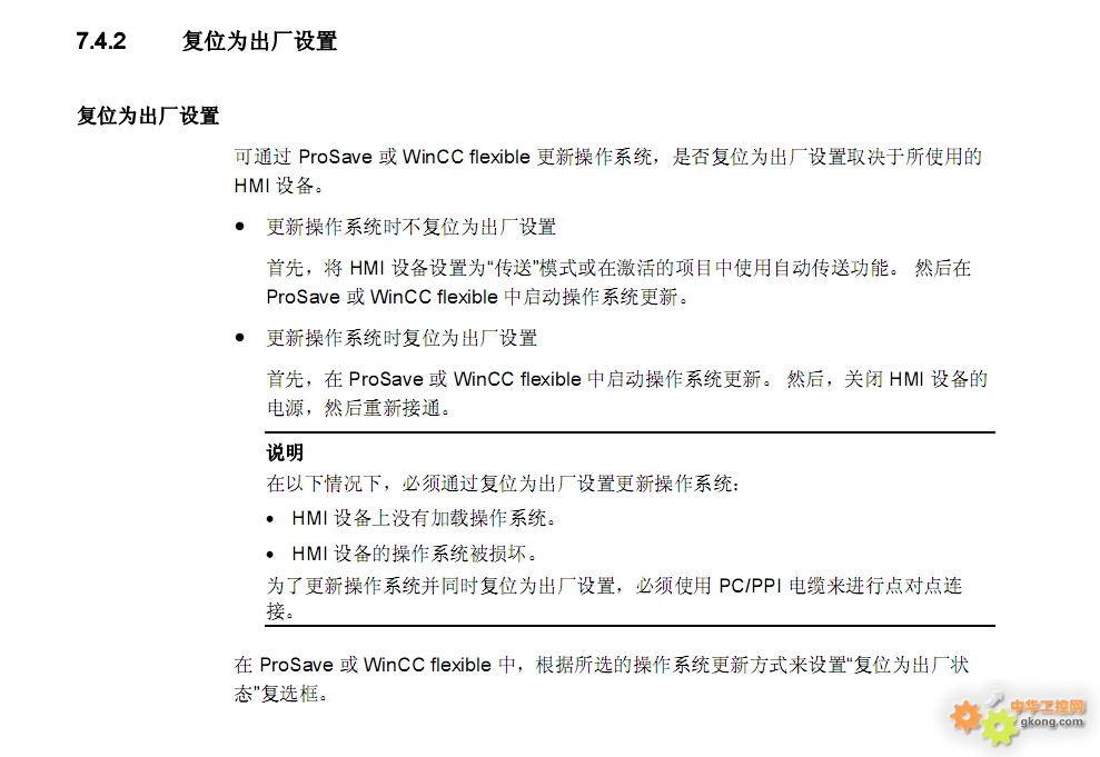

触摸屏TPP177A怎样恢复到初始状态

这个最好问下厂家,一般厂商都有密码的

更新固件肯定能回到出厂设置的程度。

度娘有说明书的,并且说明书里面有说明的。

其实说明书都是可以度娘到的,或者去官网下载的,人太懒了不得的哟。
