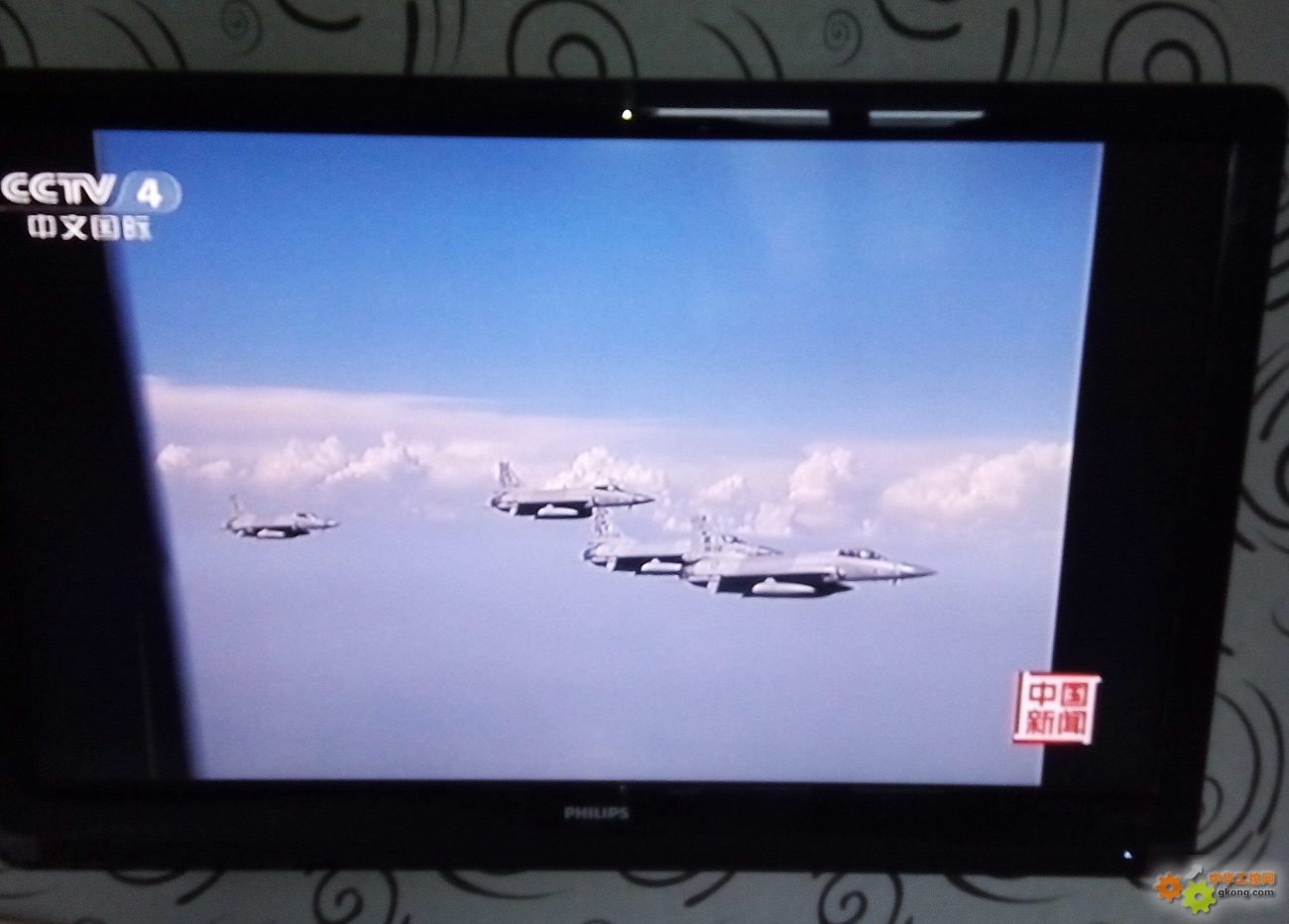

型号:47PFL3609;
开机一切都是正常的,几分钟后画面就闪烁了,或直接黑屏,声音一直都正常的;
电源关闭半个小时再开机,又能正常显示几分钟,然后闪烁或黑屏;
这款太大了,不好拆下,朋友说可能是电源板有问题了;
