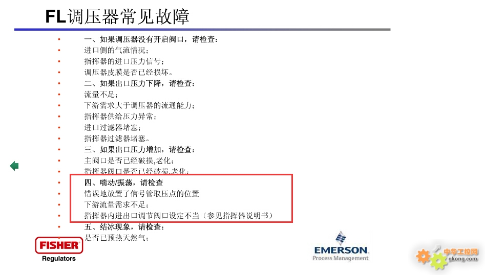

有水流出,可能冰堵造成的。需要加装保温装置,比如包裹。
另外可参照下面的提示处理:
