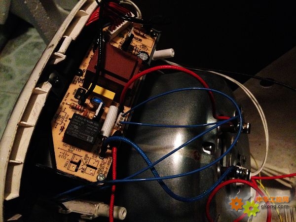

有了淘宝,那是真好,啥都能买到。这不,电饭煲坏了,打开看是电路板烧了,淘宝上有原装版,20多,加上快递费32块,解决。
后来装上发现还不行,一查资料检查,原来是底部的温度传感器保险也可能坏了(短接了后能工作),又买了个这个,20块钱
虽然花了50块钱,但是感觉挺好玩的,自己动手修了个东西啊,儿子也在那赞(貌似树立了个爱动手的榜样)~~
打开看,故障点很明显,烧糊了

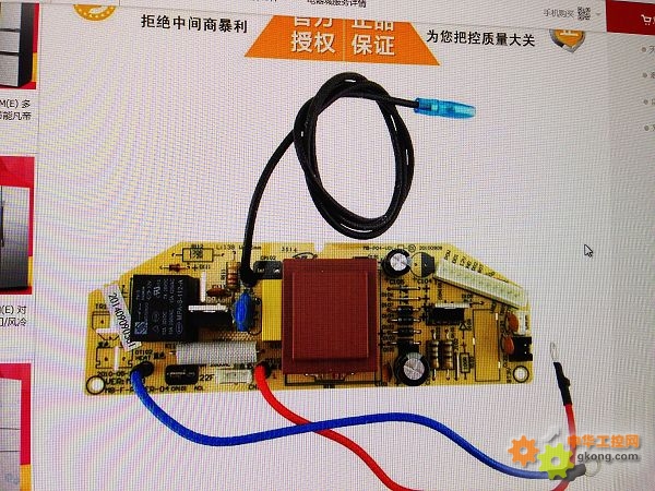

淘宝上搜一下,果然有,这家的最接近,据他说是原厂的

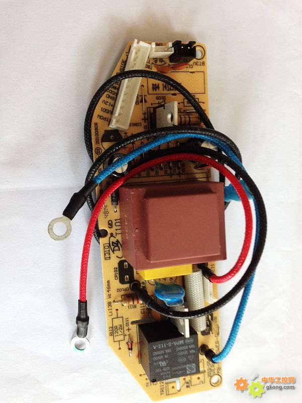

天猫下单2天后收到了。真快!果然与原装的一模一样,包括配线和原件、电路板等

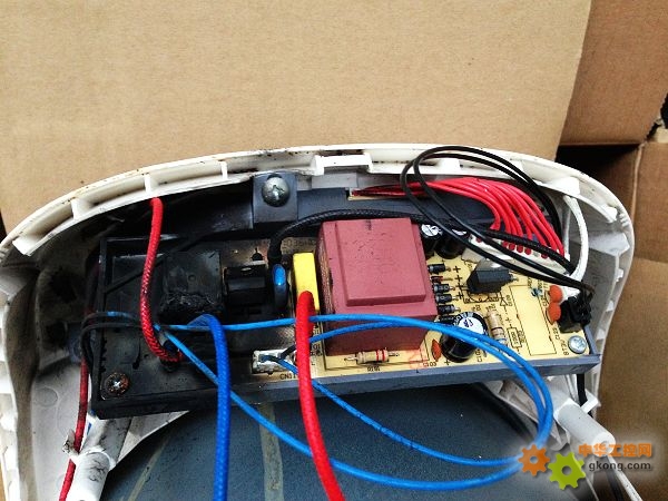

立马回家装上,一看还不行。
到网上查了,可能是加热盘底部的温度传感器带的防干烧保险坏了,马上去那一家淘宝了一个,十来块。
换下来的东西

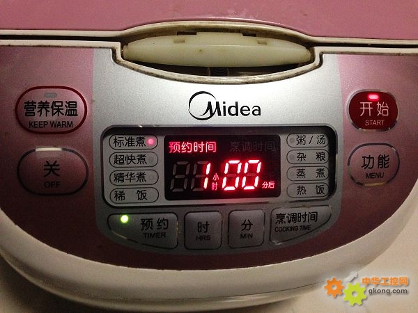

OK啦!!

呵呵,思南的电饭锅用了多久了,还打算让它继续服役?

烧成这样估计是思南嫂子不小心弄进汤水了,得找出原因,注意使用安全哦

那是用了几年了,过年放假那天坏的,买了一台同型号的升级版,感觉还不如老的饭那么好吃,卖给收废品的人家只给3元,于是就自己修了一下。
