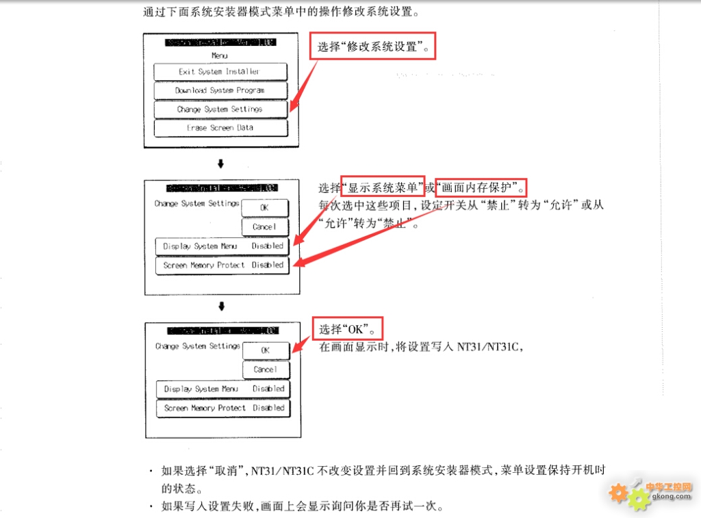

求助:欧姆龙NT31触摸屏进入系统后按“change system setting”后将里面的Disable变成Enable,显示UNable to write system settings??如何处理哦?

因为画面程序丢失了,不进去维修模式咋传啊?

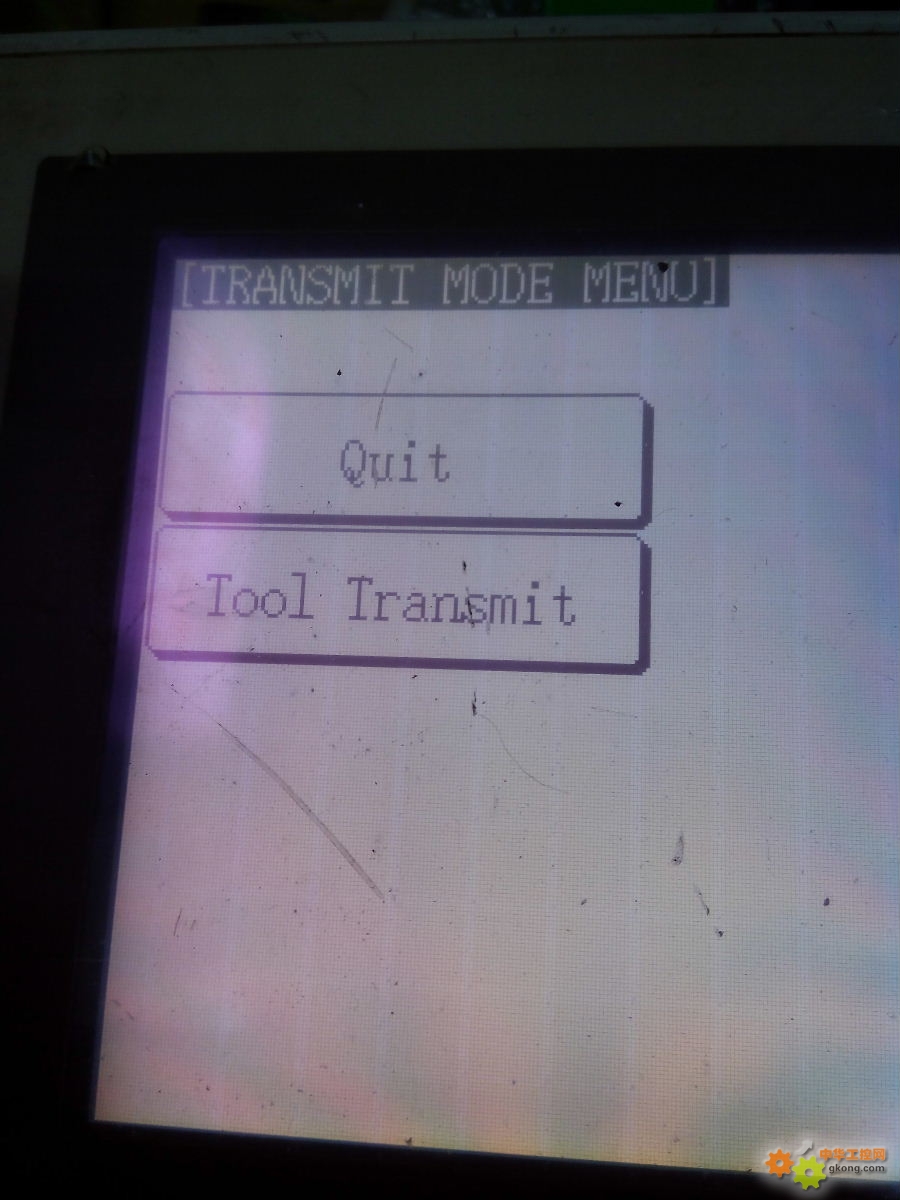

那不是维修模式
是传输模式

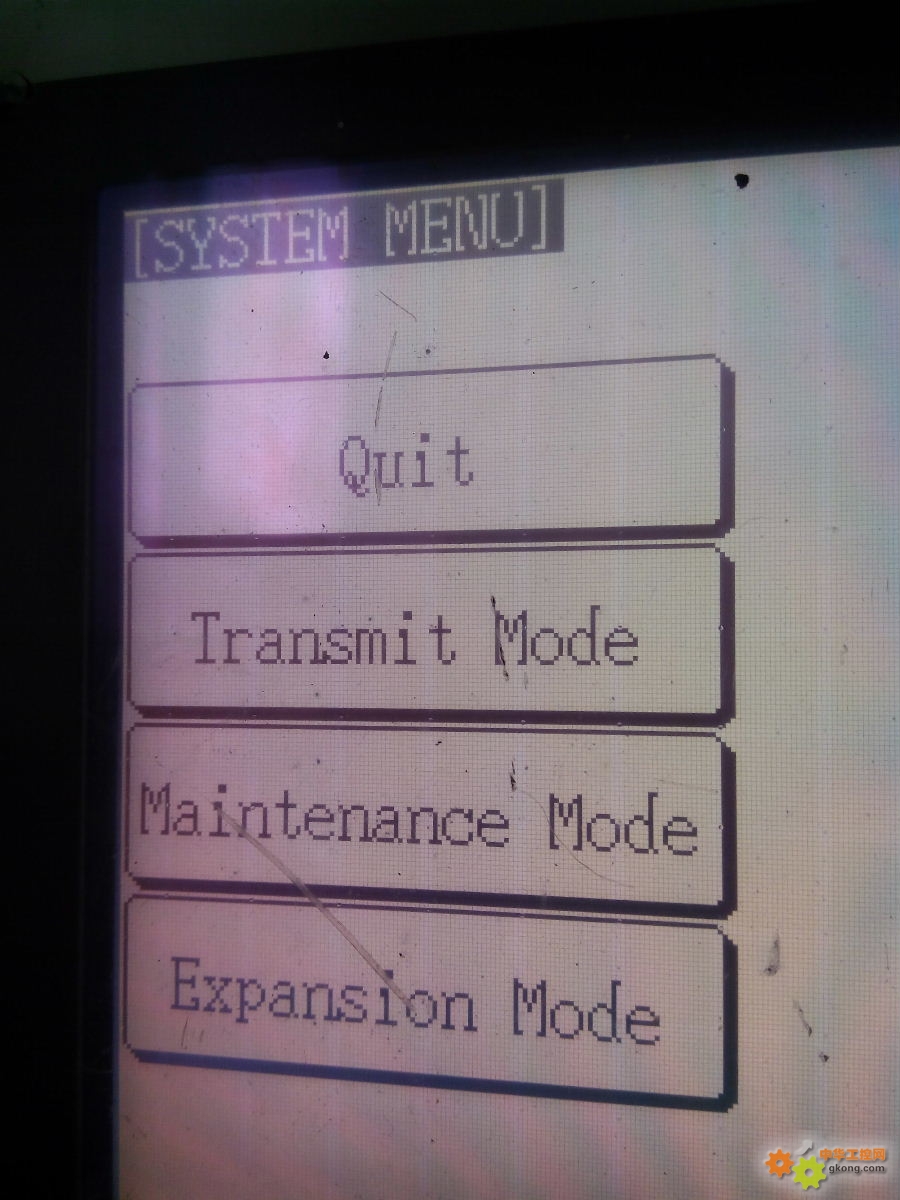

传程序如果操作系统还在的话,只要进到传输界面就行了;

如下图,进去就可以了;
