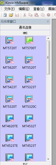

我这边的是风机的系统,plc用的是s7-300,触摸屏是威伦的MT510T,我想修改触摸屏的画面应该怎么做啊,怎么连接啊,请老师帮帮忙谢谢! 还有怎么把触摸屏上的程序上传到pc上啊,怎么修改触摸屏上已有的程序啊?谢谢

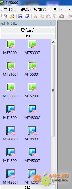

osp321
楼主可能是以前人机和步科合作生产的MT510T,这个应该早就停产了。
现在步科的软件肯定是打不开的。
我看了一下 这款07年的EV5000 和现在的软件都没有这个型号。

osp321
楼主需要下载EB500软件来打开这个程序。
