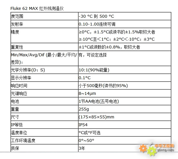

请教各位师傅,有什么手提红外测温仪介绍?是用来测加热的铜棒温度,温度在1000度左右,温差正负2度。(以下的型号可好用吗?价格大概是多少?)
Fluke 62 MAX、62 MAX+
红外测温仪
谢谢!在线等。

这个测温达不到:
15-02-07 15:33

fluke572-2是fluke红外测温仪一款高温型产品。红外温度范围:-30 °C 至 900 °C
其他的我就不知道了,你可以咨询fluke官方。

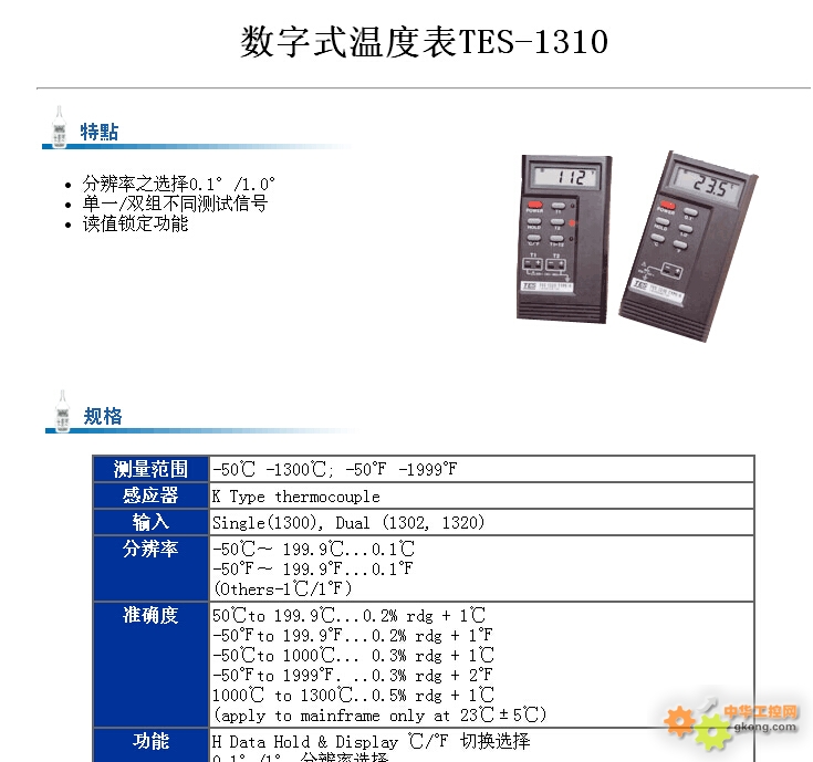

红外测温只能测表面温度噢!你要求的精度比较高,测表面温度可能达不到你的要求噢!
最最重要的问题:红外测温仪测温效果受被测物体表面形状影响很大!表面为平面还好,可以用红外测温,要是表面为曲面,那就不行了,测得的温度和实际温度相差非常大,可以说是错误的,不是误差!
这么高的精度要求,如果有条件的话,建议使用热电偶测温,需要测哪里的就在那里布置一个热电偶的感应头,现在市面上的热电偶温度计,一般测温范围是-40到1300℃,够你使用啦!

附上热电偶温度计的型号和资料,这款之前我刚好使用过,很好用的。

我们用的是中频和工频感应炉,不能用热电偶,是棒材的横截面的温度。各位师傅还有什么好的介绍呀?价钱在5000元左右。谢谢!

呵呵;你要求的精度太高了,1000度的话2度的误差,红外线式的基本上达不到的;
如果是正负20度的,国产的很多型号基本上可以可以达到要求,价格都在2000元以内;
