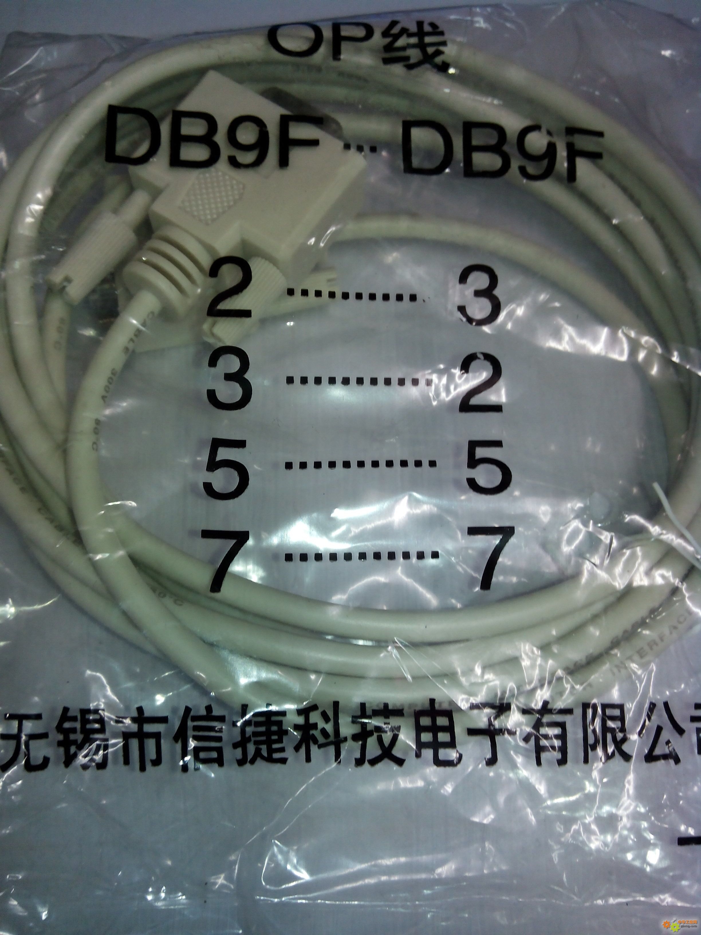

OP320怎么和PC的COM口通讯
15-02-05 13:24
1楼
PLC-hmi
串口的直接通讯。
usb口转接器 加编程电缆
15-02-05 13:28
2楼
yejingmao
信捷不是有配套通信线吗
15-02-05 15:21
3楼
ZCMY
编程口就是RS232的;
电脑上有COM口有下载线直接可以连的;
15-02-06 13:30
4楼
13542254757
该帖内容不符合相关规定!
15-02-06 17:22
5楼
ZCMY
下载线就这个;上面有接线图;
15-02-07 10:44

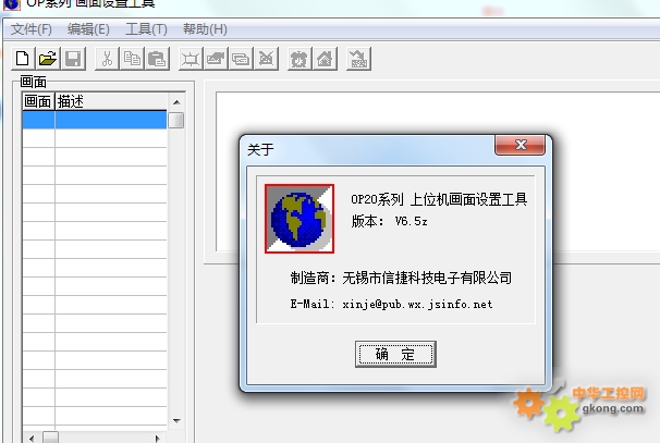

请问 OP320 的文本显示器用什么编辑软件? 我下了好几个没有反应!
15-06-21 09:18
7楼
l925801051
您好! 请问OP320 的文本显示器用什么编辑软件了呢? 谢谢!
15-06-21 09:19
8楼
l925801051
您好!请问 一下,我上次买的OP320 的文本显示器,我下了好几个软件都不能编辑什么原因?
15-06-21 09:23
9楼
anriqing111
