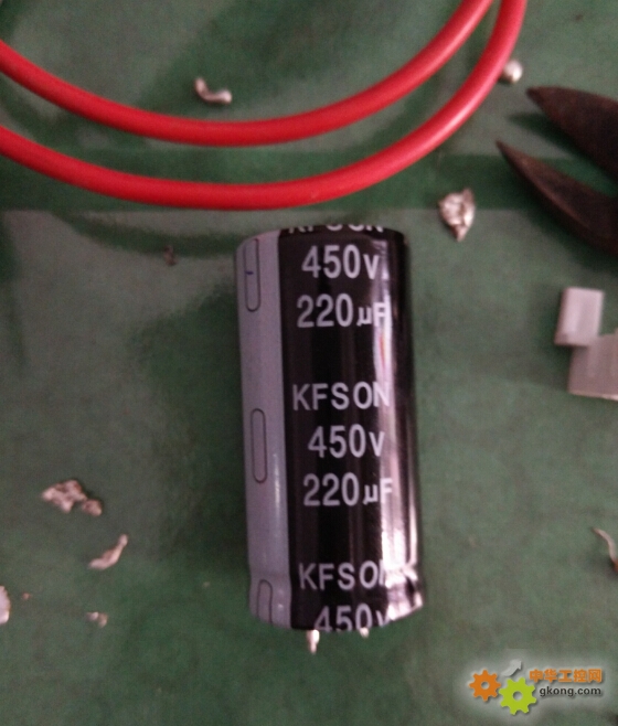

有一电解电容上面有KSFON字样但是它有四个角谁知道这种电解电容的极性判别啊?这脚都是干嘛用的,由于我是刚进行业的新人这方面知识不是很了解,望各位前辈们指点一下

我想,除了正负极两个引脚外,另外两个应该是外壳接地,屏蔽用的。仅供参考。

那我在上个图吧
14-12-26 14:17
5楼
kofdhu
就是这个
14-12-26 14:20
6楼
kofdhu
有脚的那面是这样子的
14-12-26 14:25
7楼
kofdhu
两个角是正负极这点同意 剩下的两个有这么简单吗
14-12-26 15:36
8楼
mjinbao
搜索了一下,有说其中两个脚是固定用的,有说是用于开关电源滤波的,等。
14-12-26 16:01
9楼
hwl123
你可以用指针表测量一下,有充放电的是电容的正负极,没有的就是固定脚。
