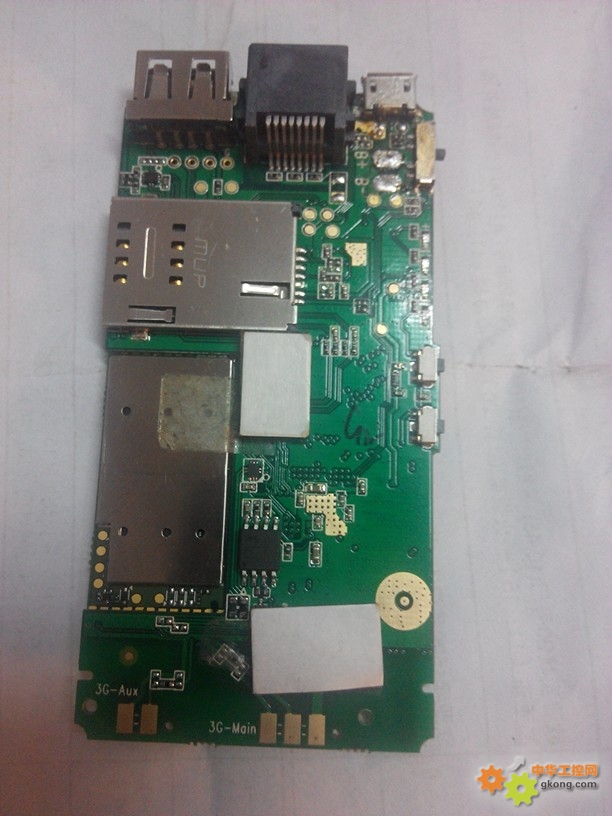

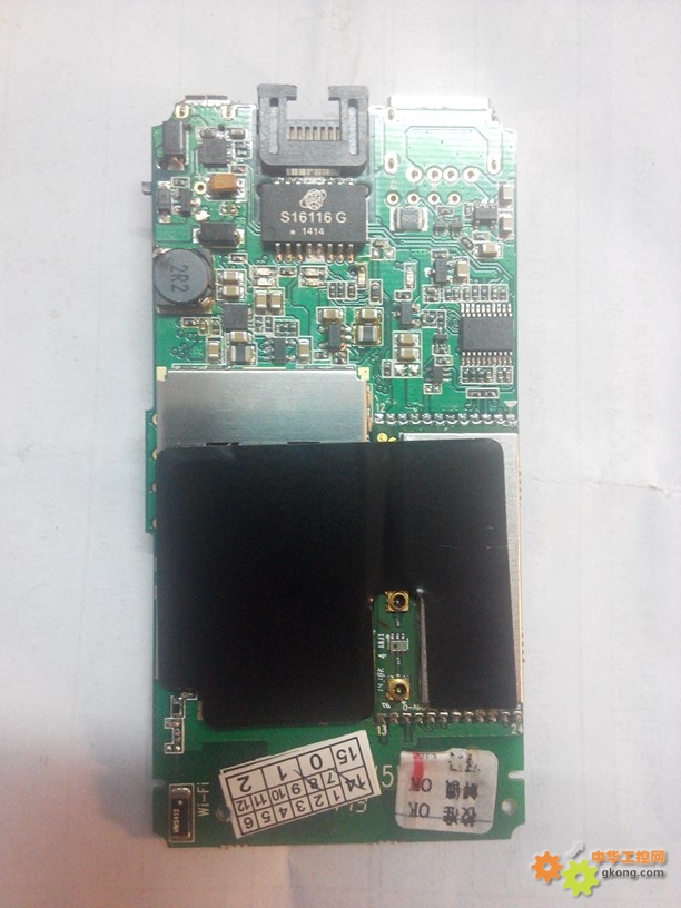

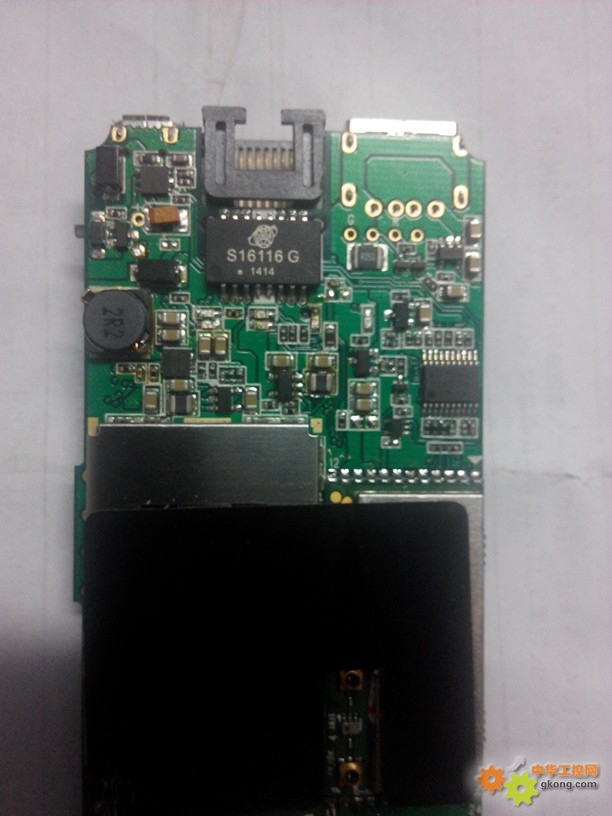

3G移动WIFI充不了电无法用了,打开盖测电池两端电压为零伏.以为是充电电路或电池坏了,准备用外接可调电源,直接接电池两端给电池充电试试,电压先调低一点2V,结果电源刚一接上,电流瞬间就达到1.2A,断电后先拆电池,用烙铁把电池拆下测电压恢复正常,电池没问题。测线路板接电池的两个点短路,最后查明是升压块内部短路,型号是5177A,因元件太小,无法用烙铁拆下来,也没有配件更换,只好放弃修理了。
