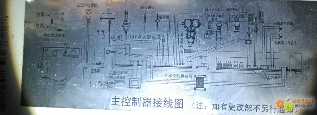

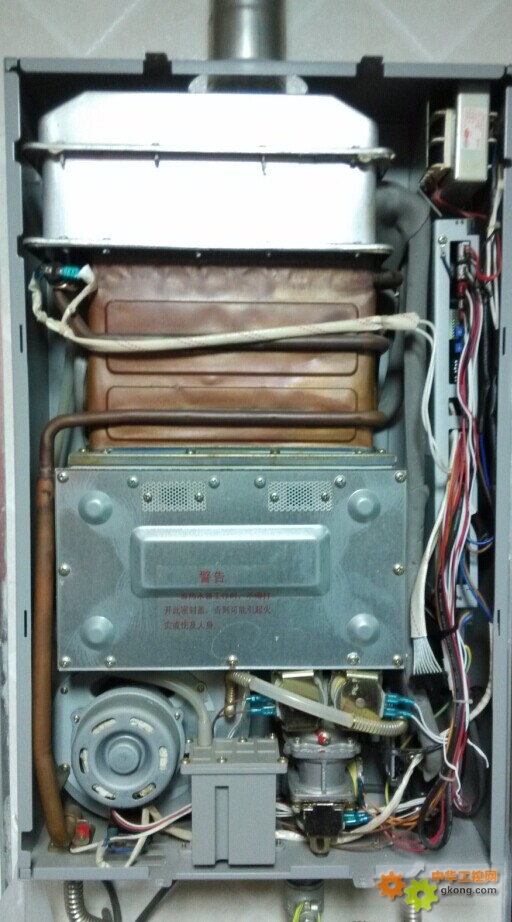

我记得去年我改过一个简易的热水器,不带恒温的,也就是洗澡时强排风扇手动开启,短时间关水再开水,省去了启动风扇的过程,省去了延时点火的过程,也就是说不会出冷水了,当然保护元件没影响,使用一年多了,我自己感觉很好。
我另外一台稍微新一点的热水器,是带恒温功能的,没敢拆,我也说过有个问题,就是经常出现点火失败报警,是不是风管的原因我不知道,那个排烟管道是标准的带防风功能的,所以有人说加什么防风装置,我不想再搞了,室外不是一楼那么好搞。 虽然水温比较恒定,但是关水再开可能存在两个问题,一是可能点火失败,它只报警不点火,要开关两次以上才能点成功,百度这个报警还不少,可能是这种热水器的通病;二是即使点火成功,水温也有一段波动。 所以我想改两个地方, 一是报警声音要加大,否则放了好多水都不知道没点火;二是给风扇并联一个开关,强制一直启动运转。
拆开热水器一看,还不是那么好改,报警发声元件我都没找到,可能在主控板上的一个很小的蜂鸣器, 给风扇并联开关,还没测量,不知道能直接并联不。

将蜂鸣器的声音放大的最简易的方法怎么搞?
原来的蜂鸣器可能是不到5V的电源, 换大分贝的蜂鸣器肯定是不能直接驱动的。

风扇强制启动,可以从外围想办法。
进水管上装个某宝上的流量开关,出水阀门一开一直接通。
至于蜂鸣器,也得从外围想办法,点火不成功,可以从煤气管道的电磁阀中得到信号,点火成功就是电磁阀得电,不成功就是电磁阀关闭。
但是为了预防关机导致的报警,可以从某宝上的流量开关中串接运行信号。
怎么样,够机灵吧,办法是想出来的。表情

理论上是可行的,问题是流量开关哪里那么好加? 利用它原有的信号,也不好接,改动的地方太多也不好。
我现在的想法就是,估计原来的蜂鸣器驱动信号可能是3V左右(可能是音频信号,并电容就变成直流了),有3V触发的固态继电器,通过固态继电器控制220V电源的蜂鸣器。
