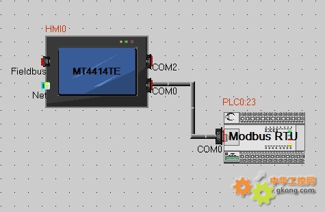

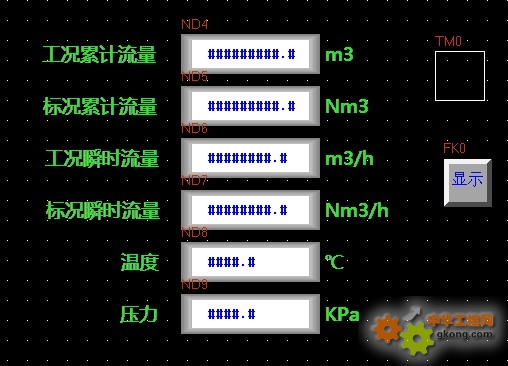

苍南流量计通讯参数设置与步科触摸屏COM0口的通讯参数设置一致,通讯都是MODBUS协议。利用宏指令先把数据采集上来放到4000X对应的变量里,在经过苍南数据格式解析赋值给步科的LW地址寄存器,最后通过LW地址对应的显示原件显示。
但问题是,触摸屏总是显示PLC No response 00-17-0。我检查连线(485线)和通讯参数设置,都没有问题啊?
请高手不吝赐教!

RS485-2 是什么意思啊?仪表MODBUS 是RTU还是?

RS485-2是两线制的,苍南流量计是MODBUS RTU模式。苍南流量计的地址是40001——40016,现在是苍南数据读取不上来。

苍南流量计具体型号是什么啊?

楼主可以上官网下载通信测试软件试下!

苍南流量计是气体涡轮流量计,通讯符合ModBus RTU V1.2协议。苍南的通讯测试软件能读上数据来,通讯参数9600,8,1,偶,地址:23。触摸屏中COM0口设置的ModBus站号也是23。忘了截图。
