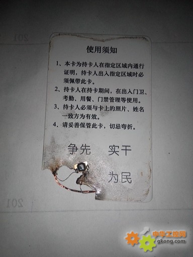

工卡坏了,上下班不能打卡了,不打卡可不给记工的,可换卡要30元钱!看看自已能不能修?仔细检查发现卡有裂纹,估计是这儿的问题,先用火机加热逐渐把保护层去掉,露出里面的线圈及芯片,发现芯片与线圈之间断开了,测下线圈没事,重新与芯片焊好,这个要等到半夜下班时到打卡机处试一下,看看能成功不?成功了还要加一层保护。

我们上班是按指纹
这种卡是用来刷门禁的
