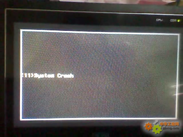

在使用繁易7寸屏,下载画面运行几分钟就报系统奔溃,不知如何处理啊,请教有无处理方法?

断电再上电,重新传程序试试

通迅怎么样?

格式化了重来

是触摸屏的操作系统出问题了,重装操作系统。

后来请教厂家了,技术人员回复画面里有一向量图显示框设定的太小了,让改成>=26X26,到现在尚无此异常出现,试运行中。

这种情况我遇到过不过是步科的屏,后面查出来是程序问题,里面报警变量出错了

现在又出现了,真不知啥情况。
