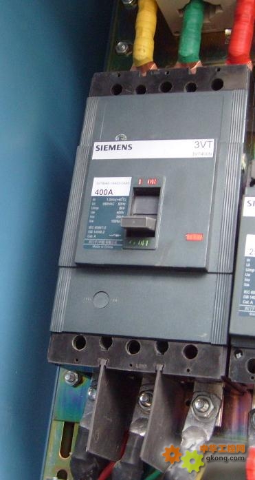

厂内一套设备的断路器。

楼主想说明说明呢

尼玛上面的相间挡板呢?这个太不安全了吧。

下面接线端有点歪,不规范,进线侧的隔板没装不安全

进线的相间档板呢?

我看到开关没合上

进线侧的隔板没装,拉一下弧就出大问题了。

一张断路器图,要说明什么

进线B相接了电流互感器,这是不允许的,应该在负载侧接才安全。
