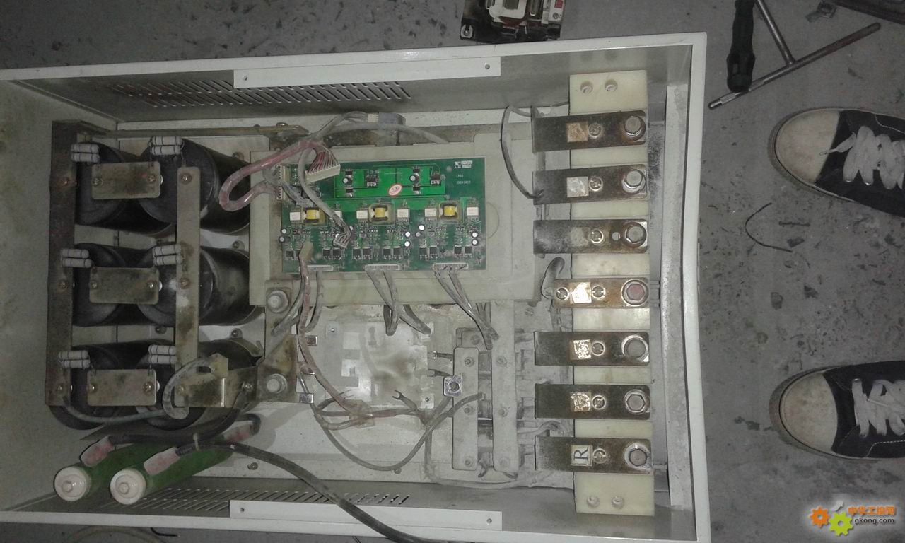

接一能士NSA2000,55KW机器,
故障现象:面板显示正常,参数能设置。面板和端子多无法运行。
检查:外部检查模块好像无问题,参数初始化后,按面板运行报E-10(模块故障),且上电接触器没吸合声。开盖先检查接触器,发现接触器线圈烧坏,先更换线圈。再检查模块,发现三块模块全部炸,型号FF200R12KT3.模块上触发保护小板上元件几乎全烧。着手更换模块后,为了安全起见,动了示波器单独检测驱动板,先解除OC报警,检测后发现中路下臂A316J坏。更换后各路波形正常,装配后放心试机,一切正常。

你在上电之前就不先量一下模块吗
14-11-22 21:24
测量和正常-样。
14-11-22 21:39
你想我这种身经百战的会有这种低级错误吗?
14-11-22 21:41
能士质量不怎么样,接触器还是用正泰的。
14-11-22 21:46
是的,工艺也很差,模块这边装配工艺极差。
14-11-22 22:16
实在是工艺太差了,
14-11-22 22:30
表情
14-11-23 11:26
越是看似没有故障的机器越要拆开检查,而不是简单的一测就上电,要不只能听到打雷的声音了
