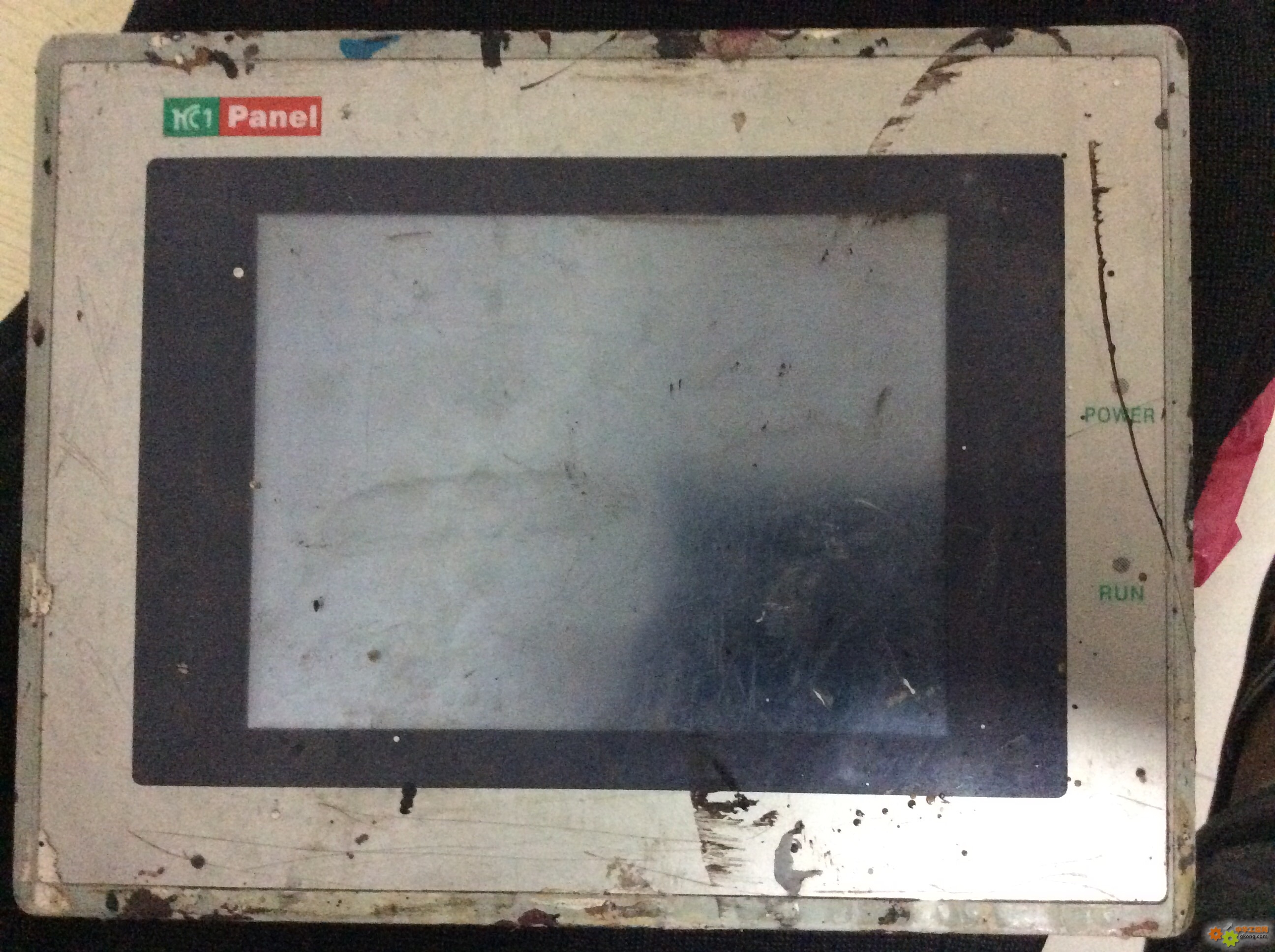

1041858828
我手里有一块触摸屏,可是不知到该用海泰克那一种软件望有用过的朋友指点一下,谢谢!
14-11-15 16:36
1楼
1041858828
这是触摸屏正面。

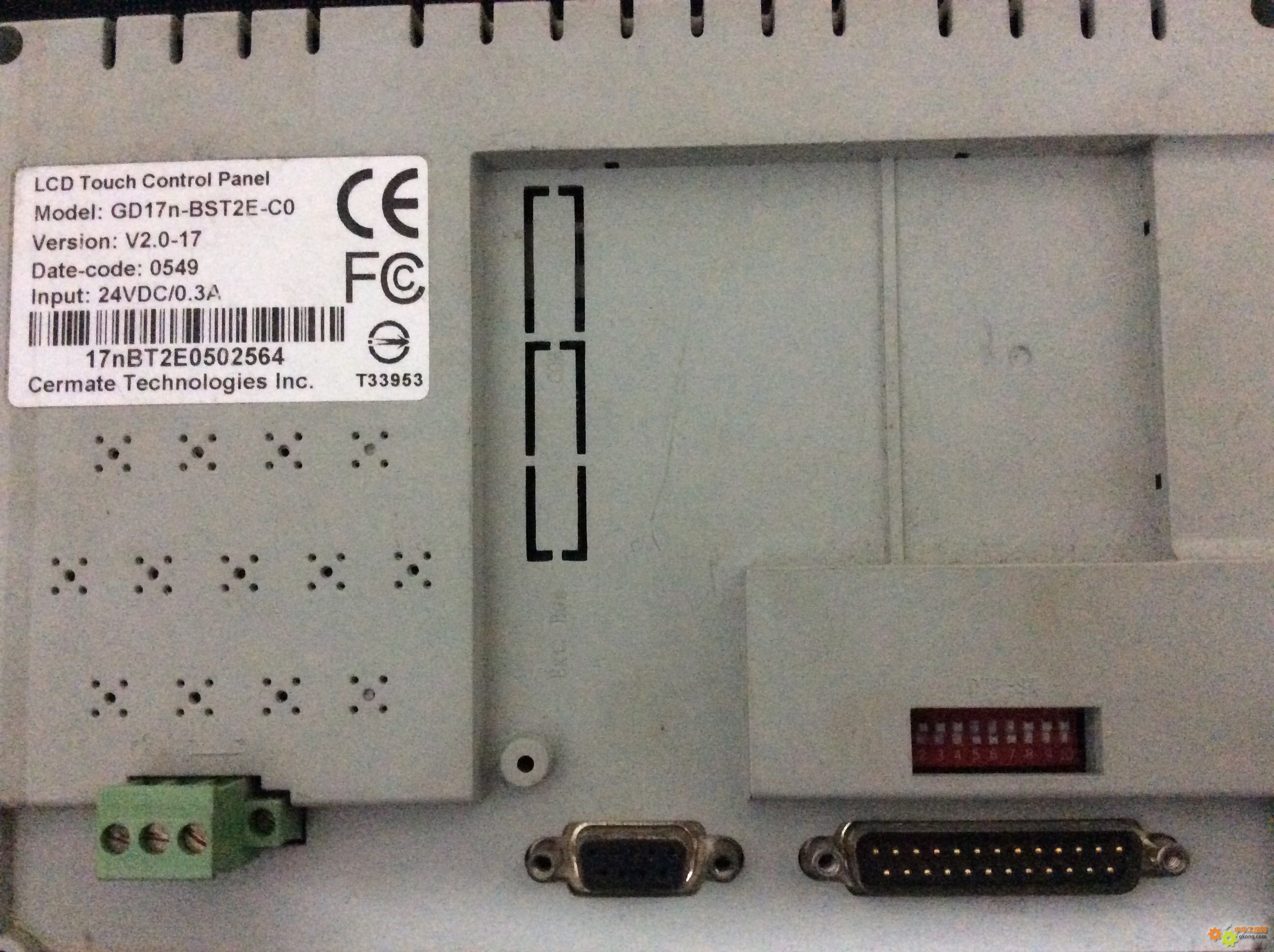

1041858828
型号是GD17n-BST2E-C0

zzn6737
ADP3试试看。

ytleaderplc
这种屏应该是读出来的程序也编辑不了

东昌机电
用的是海泰克的ADP3软件,仿的是海泰克的PWS1711,结果就是海泰克被迫出ADP6软件以及PWS6000系列,斯美特改名屏通。
