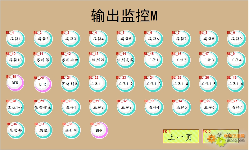

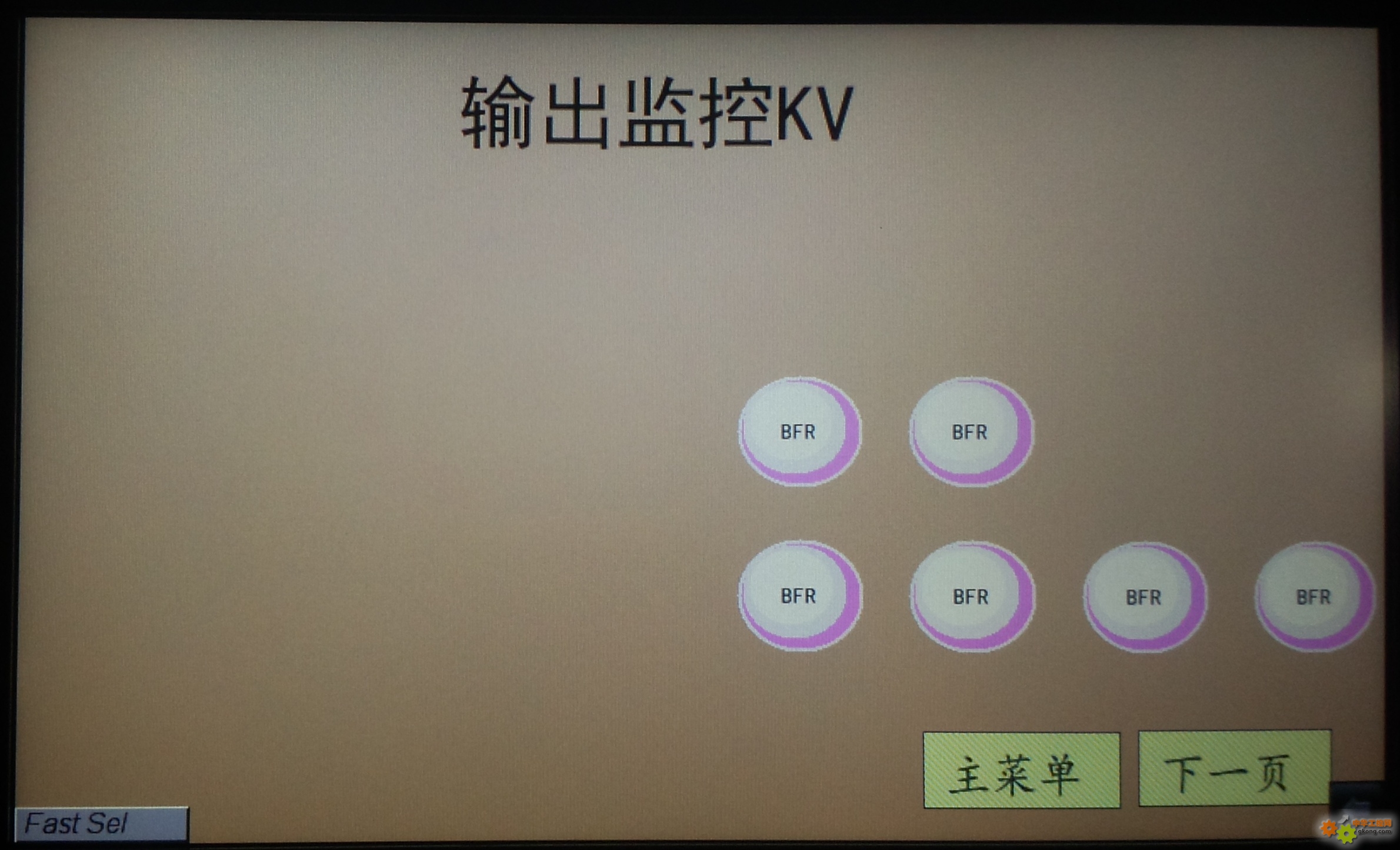

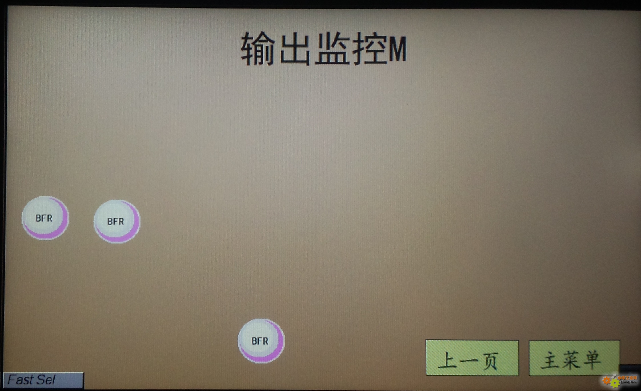

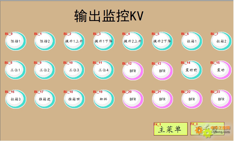

去年用的程序,今年用在同型号上出了问题,型号:TK6100IV5
问题很奇怪,只是将PLC由中型机改为小型机,屏中相应I/O地址做修改.
程序画面
屏显示的画面
谁能帮助我,这是为什么,怎么解决.

还是您有经验,还有谁家屏有这特点?
今天跑了100多公里到客户看看,情况属实,发现通讯故障,所有与PLC有关的都没有显示,显示的都没有关联,可以翻页,由于问到的都没有遇到这种情况,有怀疑通讯造成。下午先解决通讯问题,由于软件里没有TK选项,还怀疑程序不是去年的最后应用程序,在确认后,才怀疑是电缆问题,打开一看傻了,接线错误,改正后一切正常。
