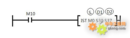

  今天讲IST初始化状态,对于未知的多少还是有点期待,老师在讲台上认真的讲着IST指令的格式:
  S表示输入信号(可用X、Y、M),如果指定为M0.系统会自动分配功能,自动占用8个连续的M,D1为自动开始,D2 内容为自动结束。S自动占用的八个M点,M0为五选一功能、M1为回原点、M2为单步、M3为半自动、M4 为全自动、M5回原点开始、M6为自动启动。M7为自动停止。其中M0为功能键,实现其他功能必须按住它组合用。听完老师的讲解我觉得这个很容易,配合步进阶梯使用太方便了。
  接下来就是实际操作了,由于场地原因,使用的是气缸机械手,编好整个程序之后,就是看下功能有没有实现了。第一次实验失败了,再程序中找半天都没找出原因来,不对啊!学步进阶梯是就编的这个机械爪的程序啊!怎么会出错了呢!最后还是请老师过来帮我解答,老师一看说我用错位软元件了,在输入信号中M开始的就必须是M0 、M10、M20,不能用M1、M2,改好程序之后 ,果然可以动作了,内心还是有点小成就感的,虽然中间有一点缺陷,但结果是我想要的。一天的学习其实很简单,就是把今天学到的能明白,再温习之前所学的,每天都是这样,再差的记忆,希望也能勤能补拙。
