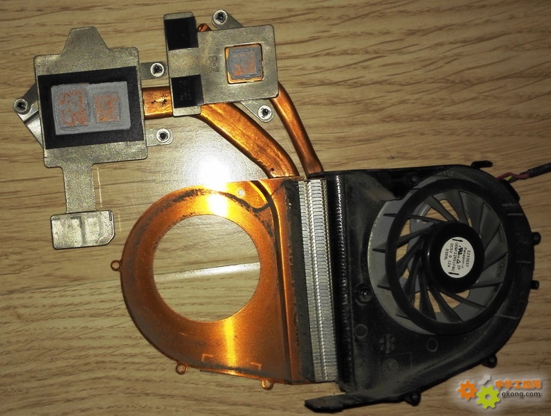

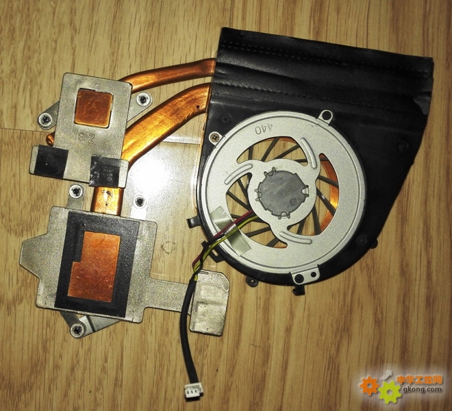

上周末电脑死机啦,四年来头一次,拿起电脑,( ⊙o⊙ )哇好烫啊
六月那次清理不彻底,没有拆下风扇清理,因为没有硅胶,准备了硅胶,再次清理.
http://m.gkong.com/bbs/387731.ashx

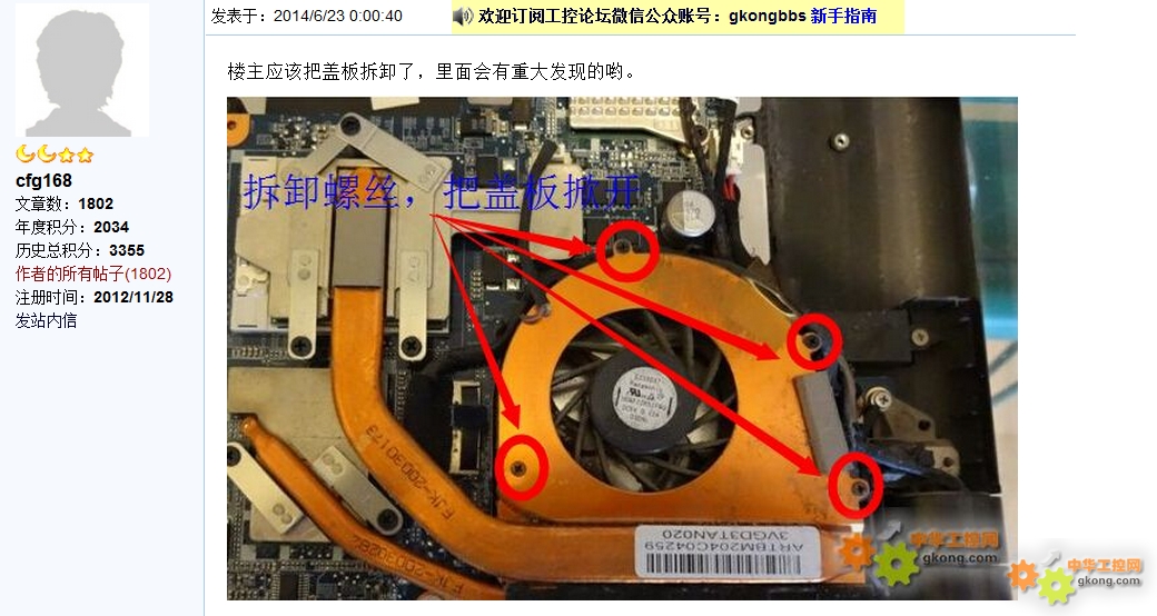

在上次清理贴中cfg168提醒我"应该把盖板拆卸了,里面会有重大发现的哟。"
这次清理散热风扇还真有重大发现,且看
这是拆下来的风扇(已经打开)及散热导管
这是电脑被拆风扇的地方

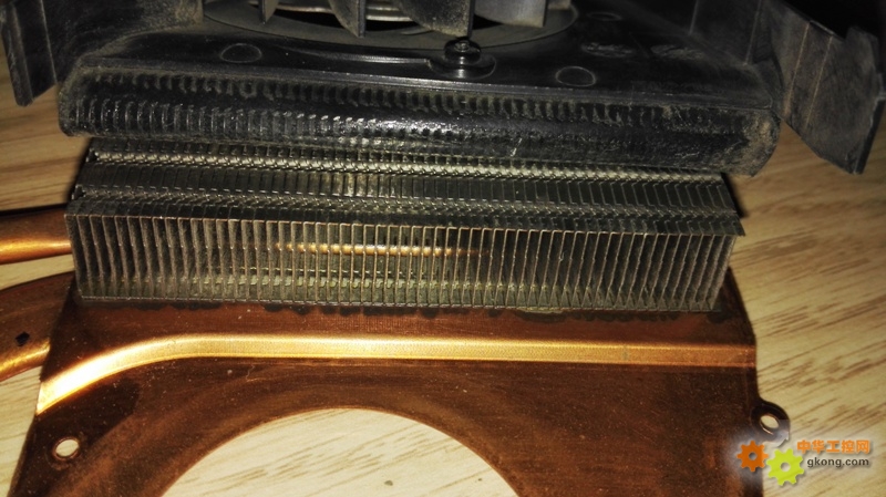

重大发现----风扇出风入口,只剩一点点喘气的小孔表情
清理后
清理完复原风扇

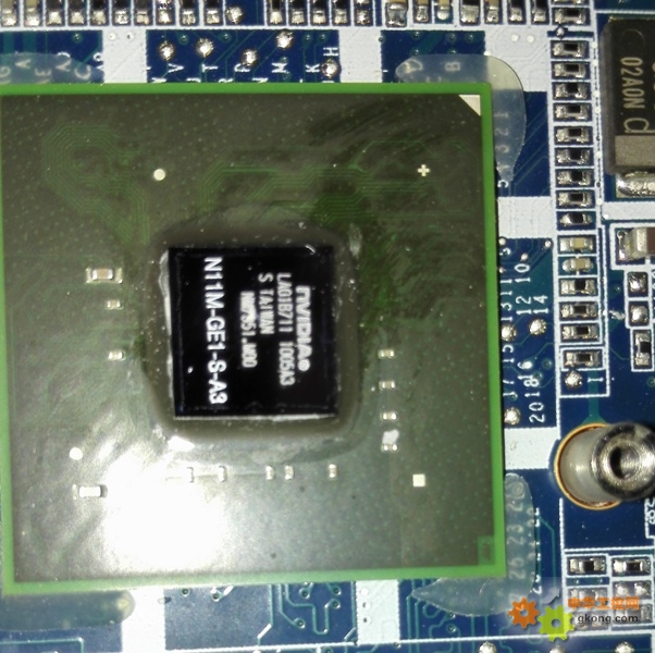

电脑上清理废旧的硅胶后,文字清晰可见

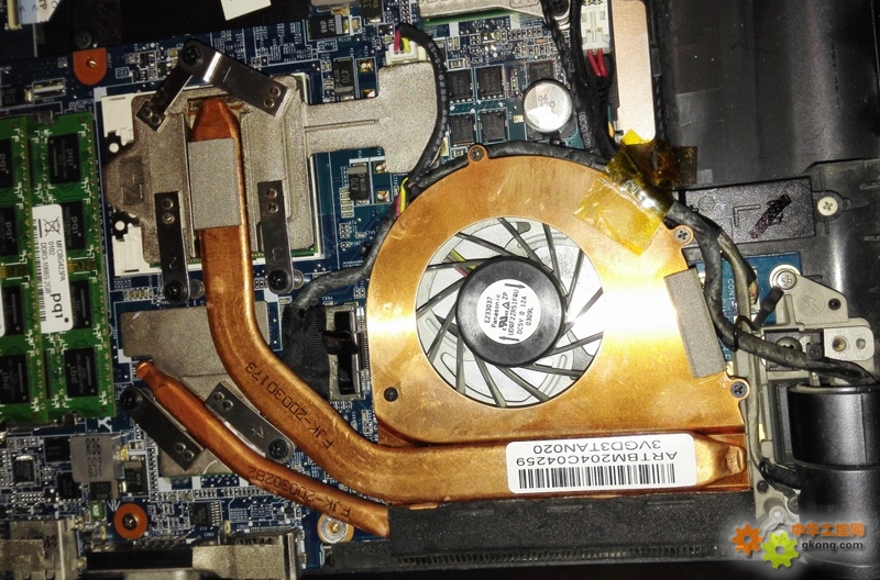

涂上新硅胶,复位风扇

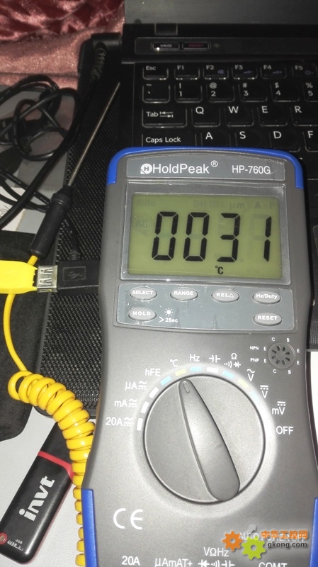

再测一下出风口温度(工作一天了)麦嘎扥,31°上次清完46°就表情

嗯啦,以前买的海尔电脑,后盖就是一整板,没法只拆风扇和散热片。貌似同事中好多HP,宏碁,三星的电脑也是整板设计,风扇和散热片也不易拆下来,做个清理还要求维修店帮忙,真心难为他们了!
现在用了两台联想的,风扇和散热片区域后盖可拆!赞一个
14-08-18 05:58
我的笔记本买的比较早 风扇不好拆 每次只能拆个大概 然后用压缩空气对着里面狂吹 嘿嘿 吹过之后要好多了表情
14-08-18 08:11
   留着备用,我的本子5年没清理.
14-08-18 08:17
拆拆更健康。。。
14-08-18 08:25
进风口堵塞得有点吓人哦,四年的电脑就这么严重了,赶紧回家看看我的本子。
14-08-18 08:27
我的台式机1年就比这个还严重。表情
14-08-18 09:06
清清更健康!
14-08-18 09:07
清理很有必要啊
14-08-18 09:17
现在3K多的电脑严重偷工减料,清一次灰尘要大卸八块才得。
更离谱的是有的风扇的盖板有一头竟然与散热片焊死的表情,要用手掰弯才得。
