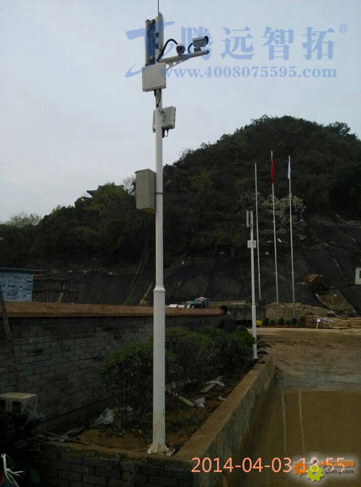

   该工地共有5个监控点,分别为办公区、加工区、生活区、大门、材料堆放区,在这5个监控点内共投入了15台960P数字摄像机:其中办公区2台走有线到监控室,加工区5台、生活区2台、大门3台、材料堆放区3台通过腾远智拓的专业无线设备——5.8G无线网桥ST58T8G作为发射端将视频信号传输到400米外的监控室里,传输途径避开遮挡物,利用4台配置了外置天线的无线网桥ST58T8G-N作为接收端将所有信号传输到后端的交换机,最后进一步汇聚信号到NVR。
无线视频传输设备
   由于高带宽无线网桥ST58T8G是应用于环境恶劣的野外,所以无论是刮风还是下大雨都能稳定地传输各个监控点的视频信号,管理人员通过监控室的显示屏就可以轻松方便地观察各个监控点的实时情况。
