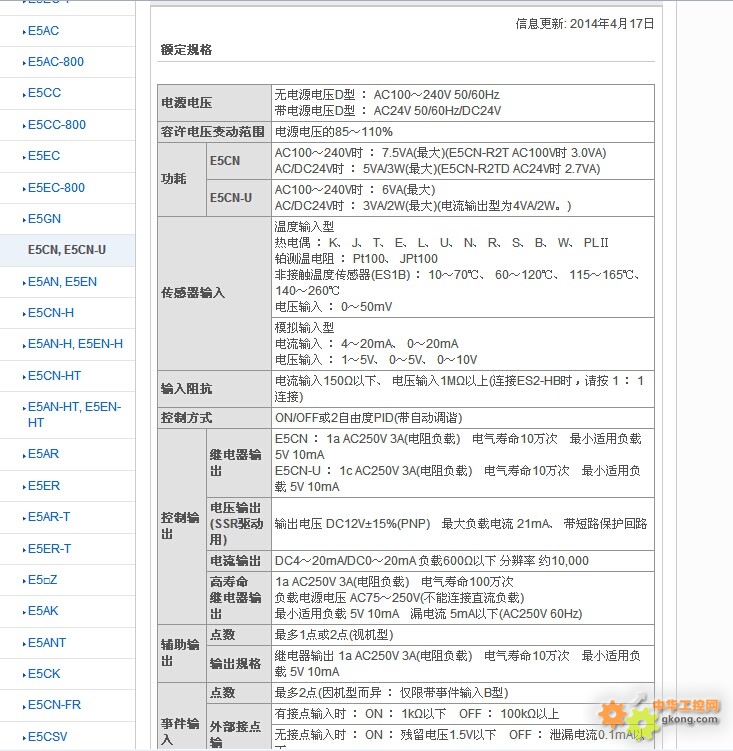

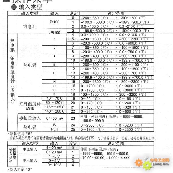

请教一下高手,按照这个说明,是不是我的温控器可以接铂电阻,热电偶红外红外温度等,只要调节相应的参数就可以用了,是这样吗,看了好久感觉模模糊糊的,谢谢大家了

手册上标的类型都是可以用的哦 只要设置相应的参数就好

但是你要注意,有时候厂家会说明某些功能是选配的,并不是标配的。或者只有某些型号支持,某些型号并不支持。

欧姆龙E5CN系列温控器,定值控制的,全手动的,谢谢指点

还没试过,因为这个东西要急用,要选好型号代理那边才能让厂商发货过来,比较麻烦的。正如二楼说的,有的确实不支持,我用的是欧姆龙E5CN-Q2T的,打电话给欧姆龙的技术支持,他们说这款模拟量输入的只有0-50mv的,也就是参数23对应的,但是官网上又没有特殊的说明,纠结呀,现在想用铂电阻的,又不确定能否使用,有知道的讲解一下,谢谢了

但从选型样本来看,我的理解是:E5CN-Q2T应该是48*48mm方形尺寸的端子台型(E5CN),电压输出并驱动SSR(Q),有2点辅助输出(2),温度输入型(T)即热电偶、热电阻多重输入的。0-50mv应该属于模拟电压输入型(L),则应该是E5CN-Q2L。
这样的仪表选择国产的,如厦门宇电的,价格比它低,但性能不比它差,而且是真正的万能输入型,一台表就把热电偶、热电阻、电压、电流输入全搞定了。
