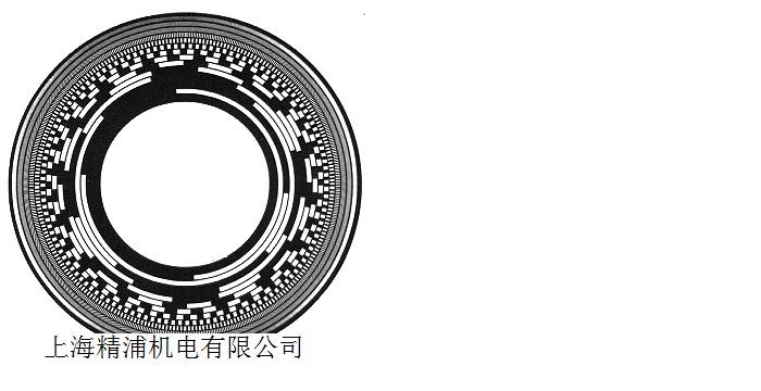

什么是绝对值单圈编码器?
在360度测量范围内,其每一个输出位置的数据编码在360度单圈内是绝对且唯一的,无需依赖转动及前次数据而获得位置信息。在旋转超过360度后,数据又循环从0开始。
例如下图的光学式多码道单圈绝对值编码器码盘形式,其码盘上布有N多个编码码道,每一个码道的编排间隔及位置不同,可构成2的N次方(也称为N位)的编排方式的编码位置,例如 13位8192个分辨位置编码。
查看大图
光学式多码道绝对值单圈编码器码盘形式

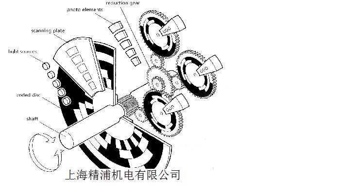

什么叫绝对值真多圈编码器
绝对值真多圈编码器,就是在其测量范围内,不仅仅在单圈360度内有“绝对值编码”,而且在超过360度后仍然有不依赖于计数的多圈数值的唯一绝对编码。其一般为机械齿轮式,例如类似钟表式的分针、时针原理相似。现在还有一种是利用多组齿轮比数不同游标差分式计算圈数值的原理的齿轮式多圈编码器。
多圈绝对值编码器是以单圈多少位X多圈多少位的方式表示其分辨率和测量圈数行程,多圈常用的是4096圈,少量可以达到16384圈、65536圈(16位),精浦机电的GMX425系列和GAX60系列编码器即为钟表齿轮式真多圈绝对值编码器,常规的可以达到12位4096圈,特殊需要的可以达到16384圈和65536圈,具有各种形式的信号输出。而GEX60系列编码器为经济型齿轮真多圈绝对值编码器,可提供4—1024圈的多圈测量行程,输出信号有RS485、4--20mA、多圈并行输出等。
例如GAX60系列的绝对值多圈编码器,如下图的光学式绝对值多圈编码器:
查看大图
钟表齿轮式绝对值多圈编码器
