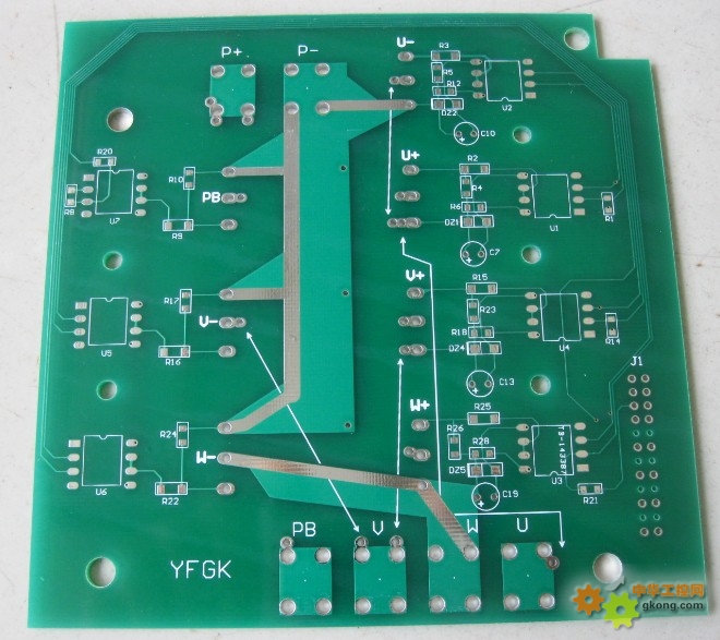

理论测试是这样的,将电流加到40A本身就不容易。原管是40A 600V,一般的人只能是推断。如果用你说的带检测的驱动光藕,只能是故障率更高,炸管率更低,不能解决什么问题的。过几天开始装些出去试试先,一样样排除吧

我相信你搞变频器这行业有很长的时间了,才会有这心得,你看到国产变频器PCB都是缺陷,你怎么看不见一些国外品牌的变频器在强电回路人为在PCB上留下许多局部狭窄的走线,难道都是缺陷?你PCB做的越厚实,炸管炸的更猛烈一些而已!

维修了一些变频器,个人感觉几个最大的矛盾在变频器上的体现!
1,强电与弱电之间的控制与影响。
2,寿命与体积间的矛盾!相对来说,体积大,散热相对来说比较好,使用寿命相对长,设计尺寸可以考虑范围比较大,但是在今天小型化的发展趋势下,你还能不减小体积吗?
3,成本与质量。现在的国产变频器牌子何其多,有多少我们维修人员没听过的,竞争激烈,成本与质量相对的出现了!
4,产品设计研发过程短,不像国外的牌子,包括结构设计各方面都综合考虑,整体布局经验不够!
14-07-06 00:39

第一次打样的目标:走线正确,与机械位有关的元件定位准确。已达标,试机运行正常
第二次再作一些优化,一些小改动。
本星期将装出五台试验

依我个人看,现在新作的板子比以前的板子没有太大的质量提升,新驱动板上还有飞线,容易干扰。电解可以用小体积的。大电流的走线没有堆锡焊,虽然强弱电分得比较理想但是走线过细过长,过孔太少,没有体现双面板的优势。国际比原电路板没有优质的提升。

梯主的板子很不过关,别的不讲光走线就有问题。光藕那段。
