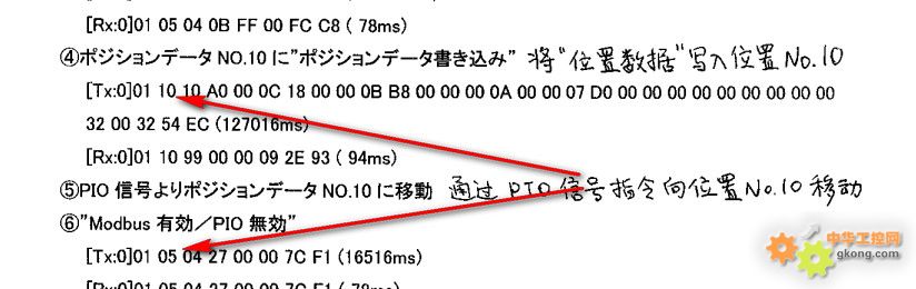

最近有个项目,动作很简单。就是控制一个单轴机械手臂前后移动就好了。
不想使用脉冲所以选择走协议,从此走上邪路。
硬件组态:西门子1200系列的485模块+IAI的机械手。
一番折腾后硬件连接完毕。
软件组态的时候发现一个重大问题,虽然西门子和IAI这两个二货都说自己支持MODBUS协议。
但是事实不是想象的那样。虽然双方都支持MODBUS协议,但是他们是不能通讯的。
因为:西门子不支持 函数码=10.
而IAI必须使用 函数码(10)写入位置。
所以悲哀了。

其实只要发送 一串字符就可以了。
但是西门子的1200的485模块,发送方式是指定的 。不是支持所有的函数代码
10号函数就不支持。
