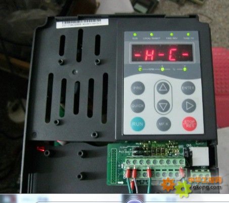

送修时问他什么故障,什么都不知道。没办法厂里各负责一块,拿来的人不了解也属正常。粗略检测无大故障,开盖目测器件完好,上电显HC自检通过显示000正常,端子给运行信号,马上闪一下然后显HC,再自检通过,感觉上重上了一次电。合理的解释是运行时出现了短路,开关电源保护,停电后短路消失又恢复了正常。按着思路重点查光藕没事,风扇没事,顺便5V滤波换了。
一轮下来故障现象相同,无进展。再分析感觉不会错,突然想到拨掉风扇插头试试,好了!!
不甘心啊,拆下风扇再量无短路,这情况有点怪,通电时才短路的。重装上好风扇一切正常,运行信号给了风扇才转的,到这里估计你一切都想得明白,为什么运行才电源短路了。

不错,思路正确,故障现形。如果不是风扇坏掉,即是驱动有问题了,
电源停振故障与运行信号有关,与运行信号投入后再开始工作的电路有关。
