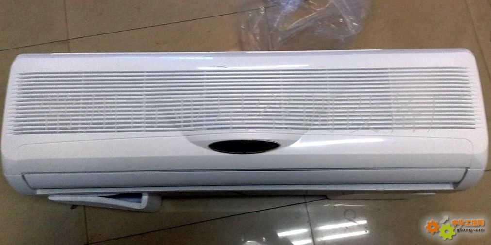

我只想夏天能带个空调就好了, 夏天越是热的时候越是阳光足,越需要空调,空调费电啊,平时用不了好多电,一吹空调就翻几倍了。
三四百元100W太阳能电池还是有点贵,等价格降下来还是值得一试的,带个小空调想起不花钱,可以使劲吹,再热也不怕了 ,也不怕停电。
晚上怎么办呢? 买个冰柜,不在家时就冰一柜子的冰,晚上将冰水混合液体通过带散热管的家用风机盘管,不要用空调扇,湿度高也不好。
