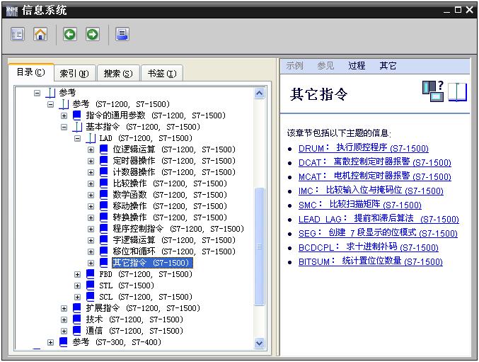

下图是博途的STEP7 V12帮助中的指令概览。可以看出,S7-1200和S7-1500的指令是兼容的,S7-1200的指令是S7-1500的指令的子集。可以认为S7-1200是精简版的S7-1500。如果暂时没有条件使用S7-1500,可以先使用S7-1200,为今后使用S7-1500打下基础。
1.可用的编程语言
S7-1500和S7-1200都能使用梯形图(LAD)、功能块图(FBD)和结构化控制语言(SCL)语言。为了和S7-300/400兼容,S7-1500还可以使用STL语言。
2.指令的比较
1)S7-1500的基本指令比S7-1200多9条指令。
2)扩展指令中只有S7-1500有PROFIenergy(使用 PROFINET 进行能源管理)指令。此外S7-1500比S7-1200多11条指令。
3)“技术”类指令S7-1500比S7-1200多5条高速计数器指令。
4)“通信”类指令S7-1200比S7-1500多3条发送电子邮件的指令。
