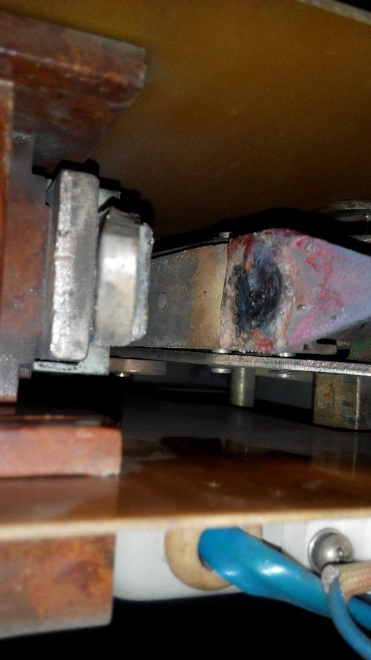

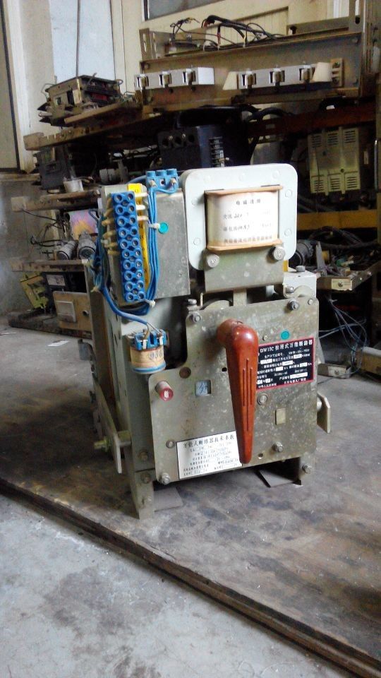

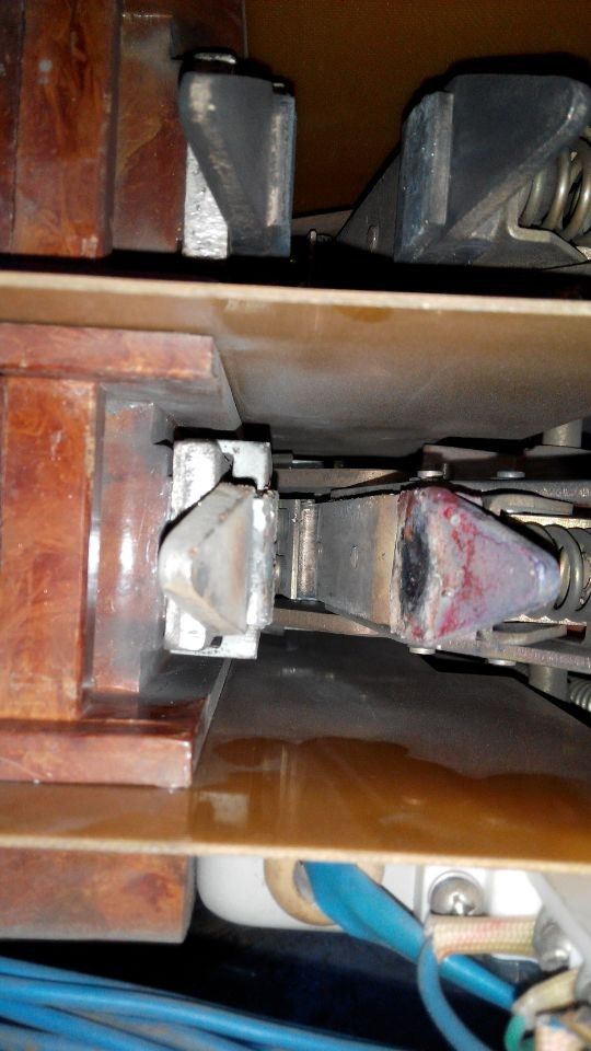

我们的这个断路器是用来做馈出用的,所带设备是两台75KW电机,有一天电机的保护器突然显示缺相,经查却发现电源电压才100V左右,怀疑断路器有问题,经过检查发现了断路器的触头都烧没了!别说了,想想都后怕,还好发现的早,要不然要出大事了。上照片……

电机保护器起作用了。

两台75KW的马达,可以换成质量好一点的315A的塑料外壳式空气开关。
马达的保护至少用热继。

触点接触不良引起。

看图片烧的是厉害了啊。

触头都烧了啊。
