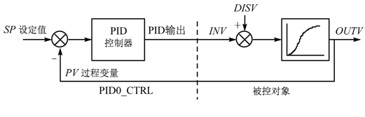

除了用运算放大器来模拟被控对象的传递函数,也可以用PLC的程序来模拟。为此我编写了用来模拟被控对象的S7-200的子程序,它也可以用于S7-200 SMART。使用模拟的被控对象的PID闭环示意图如下图所示,虚线右边是被控对象,DISV是系统的扰动输入值。虚线左边是PLC的PID控制程序。
查看大图
被控对象的数学模型为3个串联的惯性环节,其增益为GAIN,3个惯性环节的时间常数分别为TIM1~TIM3。
将某一时间常数设为0,可以减少惯性环节的个数。图中被控对象的输入值INV是PID控制器的输出值。被控对象的输出值OUTV作为PID控制器的过程变量(反馈值)PV。

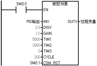

下图是模拟被控对象的子程序,实际上只用了两个惯性环节,其时间常数分别为5000ms和2000ms。用与PID的采样周期相同的定时中断时间间隔来调用这个子程序。

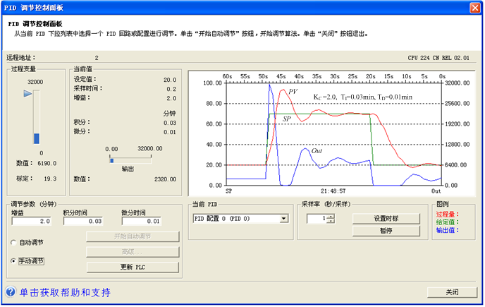

下图是用来监视PID回路运行情况的STEP 7-Micro/WIN的PID调节控制面板,可以用它进行PID参数自整定或手动调节PID参数的实验。标有PV(即被控量)的是过程变量的阶跃响应曲线。
查看大图
查看大图
