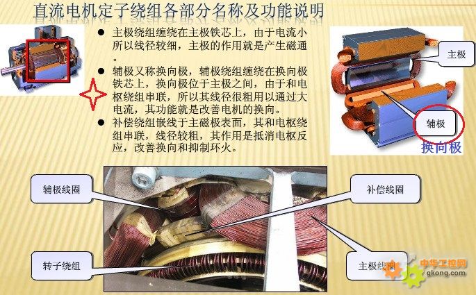

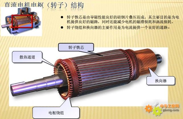

wanwan8778
励磁是接定子,电枢是接转子
换向极与换向器的区别,一言以蔽之:换向极是在定子上,换向器是在转子上
14-01-26 12:30
9楼
wanwan8778
这样看,楼主就应该很明白了
