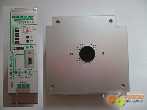

声纳音响曾引起网友们的兴趣,其效果思南已作过测试,可看相关帖子。其内部的结构是这样的:

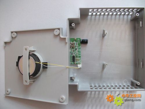

内部就是一块电路板及振动输出头。
其造型是模仿了菲尼克斯某款产品的外型。图中黑色圆块就是振动输出盘。

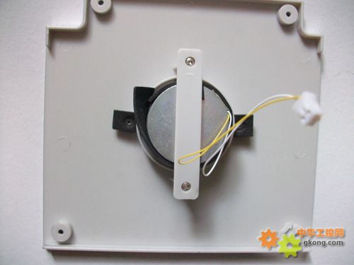

振动输出头,测量其直流电阻有4.8殴,按动圈喇叭计算阻抗的方法,Z=1.17*4.8=5.6,看来其阻抗为6欧。

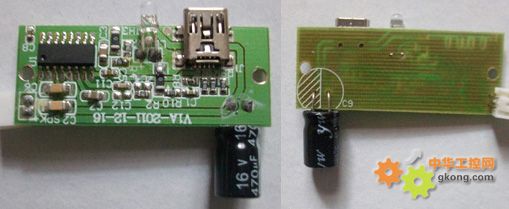

功放用了一块MD3203N,该芯片为3W*2无滤波器立体声D类音频放大器。该芯片主要用于小音箱、LCD监视器、笔记本电脑、便携式音频设备、移动电话等便携式Audio产品上,其音响效果可想而知。
