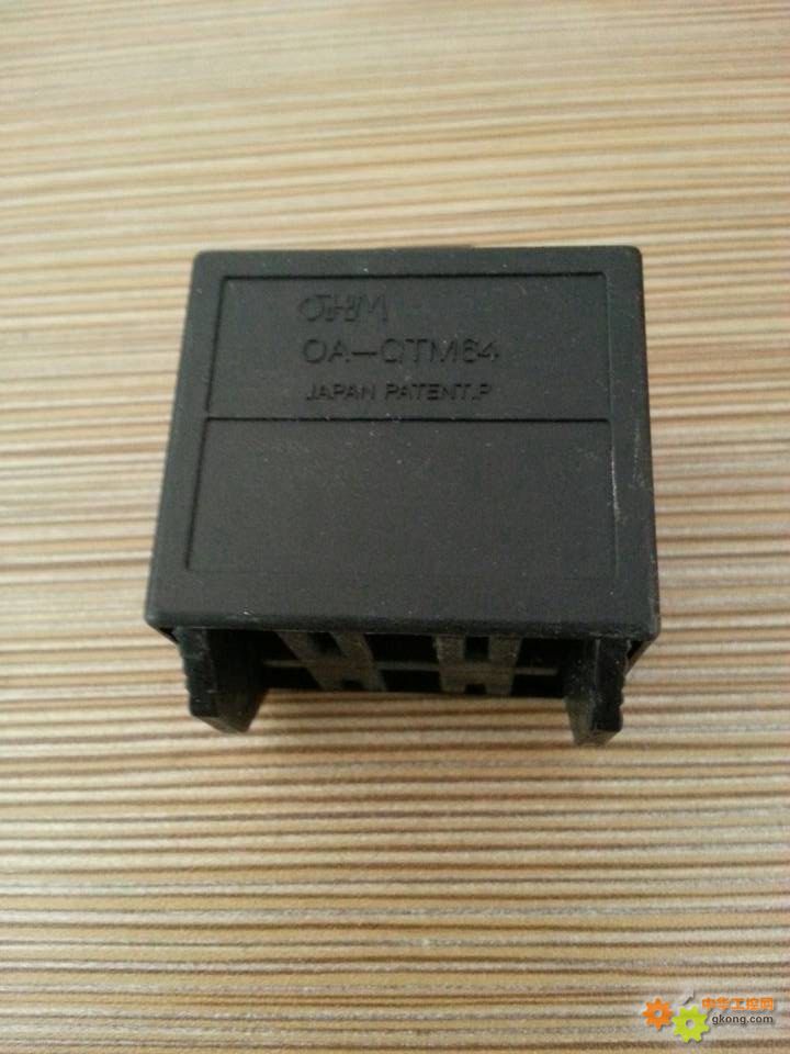

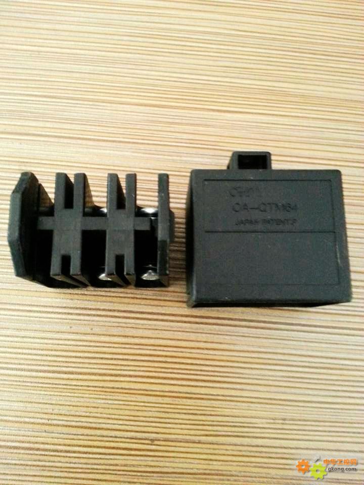

14-01-10 12:26
  90度,120欧姆,则接头电阻约16欧姆。
14-01-10 12:37
1.我们一般三线制铂电阻用这个接的。
2.看看,据说是小日本的。
最后修改:2014/1/10 15:18:02
14-01-10 15:17
因为接头多,接触电阻大,显示温度非实际温度,实际温度则低了20度的样子,而温度已到达保温阶段,所以实际温度仅有70°样子。去掉多余接头,让接线头尽量少就处理好了这个问题,
