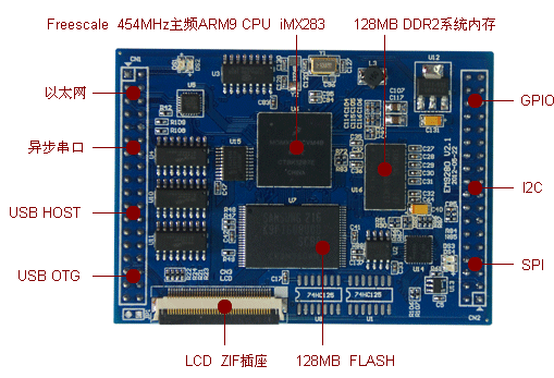

ARM9的方案采用工业级飞思卡尔iMX28系列ARM9 CPU,这个和MCGS、威纶等公司采用的三星S3C2416处理器不同,虽然主频只高了54MHz,但是核心板整体性能优越,带2路CAN,最大8路串口,带LCD接口,有一款支持2个以太网,接口非常强劲。
发个核心板图片
最后修改:2013/12/30 9:47:55
