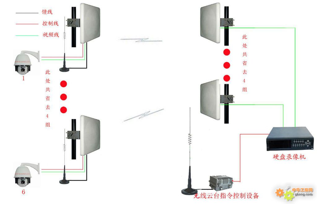

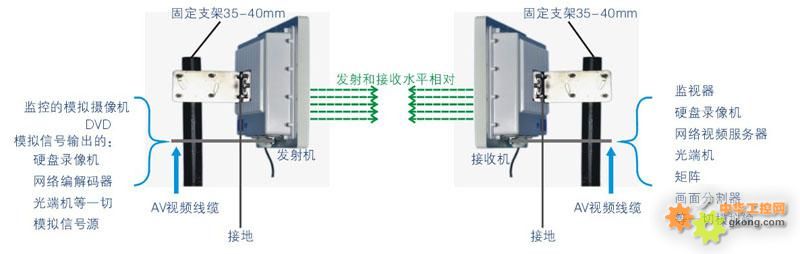

   4.2无线传输设备
   产品名称:S波段防水型无线视频云台指令传输设备
   设备型号:ST-2418SZ
   经济型室外防水防尘无线微波无线图像指令一体传输系统采用调频微波的方式来传输远程监控视频信号和音频信号。传输距离远、性能稳定,本身具有防水防尘功能,特别适合野外及恶劣环境下使用。该系统主要工作与S波段(2290~2510MHz)范围内,指令部分(227~233MHz)图像传输完全实时,传输距离可以达2~3公里以上(1W),5~8公里(3W)配合中继不怕遮挡。该系统技术成熟性价比高。
   产品选型: ST2418SZ-1 (1W传输功率)  ST2418SZ-3  (3W传输功率)
   主要工作的频率:
   2290MHz  2310MHz  2330MHz  2350MHz  2370MHz 2390MHz
   2410MHz  2430MHz  2450MHz  2470MHz  2490MHz  2510MHz
  通常工程当中,相邻频点相隔40M频宽 ,经济型防水型微波图像传输系统,采用S波段(2290~2510MHz)频段的无线微波来传输监控视频信号。由于选用了较高的频率,而且采用FM(调频)工作方式,具有较强的抗干扰性能,图像十分清晰稳定。 设备本身具有防水性能,频点可调,应用方便,可有效躲开干扰频点;带宽大(2.29—2.51GHz),可调范围大;功放小,对人体伤害小等特点,另外接口也透明,和有线监控接法非常的类似,接口都是常见的接头(BNC、AV),电源一般为220V交流电,也可根据客户要球定做12V电源以配合太阳能等供电。
  为了适合各种场合,设备的工作频率通常由用户根据具体使用场合来确定 。根据微波传输的
  特性,特别适合在空阔的场所进行远距离传输,比如海岸线,跨河跨江,不便架线的道路、
  油田、矿区、森林防火等以及小区楼层之间跨距较大时,本身在某些场所是对有线监控的一种扩充。 设备的安装非常的方便,不需要架空,挖地,最远距离可以达2~3,5~8公里以上(可选择不同功率设备),这样可以从安装的成本上大大节约出来,同时也可以节约出时间来做更多的事情。 对需要云台控制和镜头拉远拉近的场所可配合我公司的ST-5A-ZS或ST-1A-ZS(室外防水型型无线指令控制器),放置在中心端,本身接口为RS485接口,可以连接硬盘录像机、电脑串口转换后的RS485接口、控制键盘、网络视频服务器等一切安防RS485接口设备,通信波特率一般为:1200bps、2400bps、4800bps、9600bps

——本方案是由深圳腾远智拓电子有限公司推出的。上述方案,把视频编码部分与无线传输设备进行有效的整合,可方便实现现场的快速布局,根据项目要求,本监控系统共需要监控6个点,到监控室都没有阻挡,监控室位于办公楼内,为实现信号有效传输,进行接力传输来实现整个无线监控
