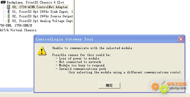

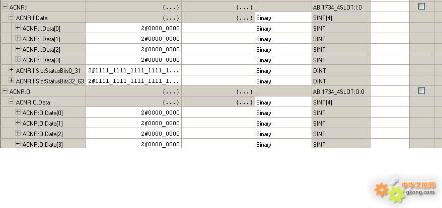

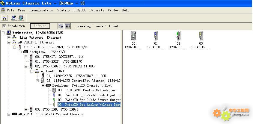

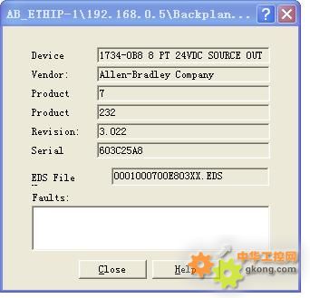

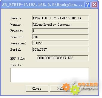

谢谢大家的关注!1734—ACNR接了一个IB8、一个OB8和一个IE2V,总是不能读入和输出,并且在标签中也没有和IE2V相关的。若取消机架优化,就没有任何关于IB8和OB8的标签了。附上部分截图,若还需要其他的,敬请留言!谢谢!
