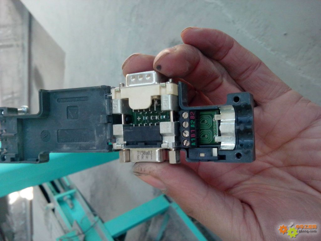

图为S7-200PLC和触摸屏之间的通讯电缆插头,A1和B1之间用电阻档量是不通的,电缆的两根线也是绝缘良好的,为什么把电缆的两根线接到A1,B1上就通了呢,大约100多欧吧。
测量的起因是触摸屏不亮了,找不到原因,已经订了新的,可是新的来了也心里没底啊,想量一下是不是电源或者通讯插头有什么问题,这才有了上面的疑问,新手,各位不要见笑~~~~~~~~

接上后a1,b1之间电阻为110欧姆就对了。DP头上有个开关ON/OFF要对。正常时,ONa1,b1测量电阻为220欧姆,off时为不通。

先谢谢楼上几位的回复。我不是说触屏不亮了跟这有关系,可是出问题了总要把周边相关设备都检查一下吧,我认为这应该是一个好的习惯。
触摸屏电源电压正常是DC24V,没有问题的,我只是不明白为什么原本不通的两个端口接上线后,就变为110欧的阻值了呢?

接上后A1和B1之间的确为110欧,开关一直在ON档没有动,可是为什么接了两根互相绝缘的线后,阻值会不一样呢?
我刚开始以为不接线时不通,可能像您说的那样,是200欧以上,我记得是用蜂鸣档和200档量的。
希望能给个详细点的解释,谢谢。
