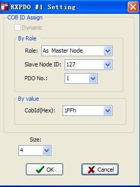

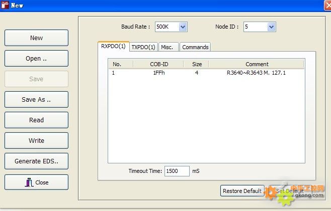

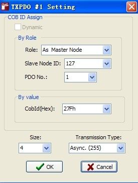

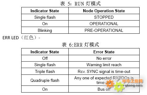

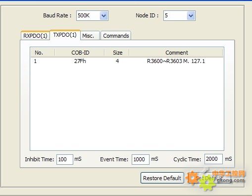

现在有一个带CANOPEN接口的传感器,参数:波特率为500K,站号127,基于DS301,V4.02 。 以下是我的设置,但没通讯上,红灯连闪4下,查到是RXPDO超时,这个是哪里设置问题,如何解决?
