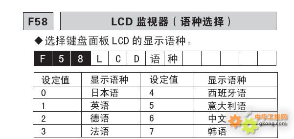

ZCMY
13-08-04 09:45
6楼
wangjlcs
ZCMY
在 2013/8/4 9:45:08 发言
【内容省略】
这个是 G9的吧
13-08-04 09:53
7楼
wangjlcs
看错了 ,VG7 可以的
13-08-04 09:53
8楼
ZCMY
VG7系列官方说明书上剪切下来的,应当没错;
13-08-04 10:15
