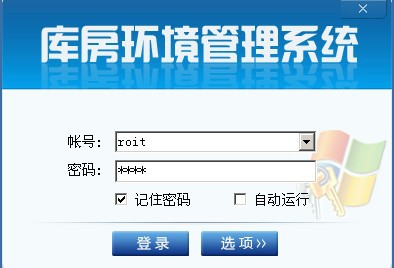

档案库房温湿度监测主界面
说明:实时显示每个楼层档案库房温湿度数据,并通过文字标注每个监测点编号和位置
      实时曲线界面:可实时查看每个温湿度数据的实时曲线
      历史曲线界面:可以查看任一时间任一个温湿度传感器历史曲线记录
      短信报警和邮件发送界面,软件支持自定义3部手机和3个邮箱
      软件超限报警设置界面:可以任意设定每路温湿度上下限报警值
              数据导出功能:可以将各种数据转存为TXT、XLS、CSV等EXCEL文件格式
