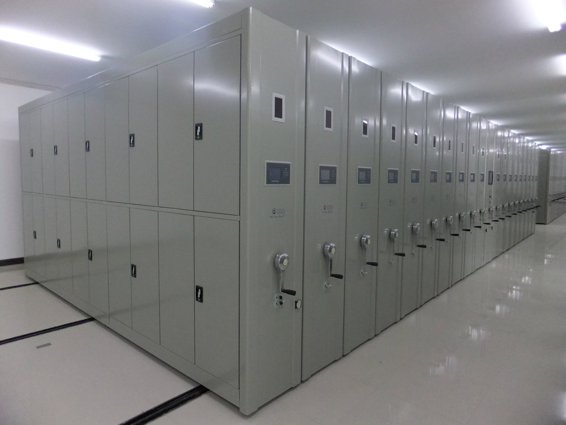

电动智能密集柜(密集架)功能技术要求:
A、功能要求
1      触摸、液晶屏显示功能(移动列5.7寸蓝屏触摸屏,固定列彩色10.4寸触摸液晶屏)
2      数据查找功能(除在计算机上外,在每一固定列侧面液晶屏上都能访问查找库房里任一列架体上的数据,并且可以控制任一列架体的开合.)
3      光幕红外安全保护功能
4      时间设定功能(在液晶屏上可以设定开合架时间)
5      恒温恒湿、定时通风、防霉功能(在液晶屏上即时显示温湿度)
6      防盗功能
7      防水功能
8      无序存放,有序管理--无线条形码功能
9      远距离信息存储功能(便携式数据采集功能)
10    防倾倒、防震功能
11    权限保密功能
12    网络管理功能
13    电动智能电动手动软性切换功能
14    灯光定位功能
15    语音功能
16    监测功能
17    自动记录功能、自动催还功能
18    予留升级功能
19    安全警示灯保护功能
20    防鼠、防尘、防光功能
21    自动断电功能
22    防火隔温功能
23    消防语音报警及自动灭火功能
24    电路及控制系统故障自检及信息反馈功能
