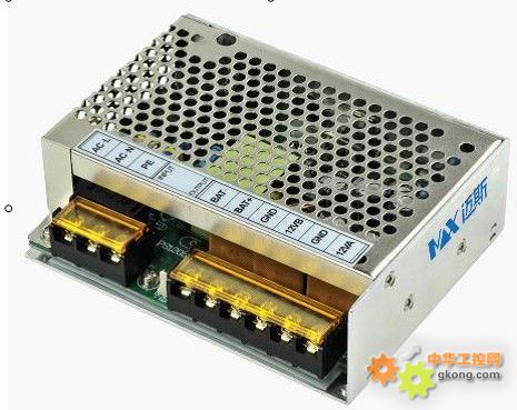

1. 测量电源实际输出功率
   视频门禁报警系统中涉及到要供电的设备非常繁多,为保证各设备都能正常稳定运行,电源需要有足够的电量给各设备供电。选购电源时,要特别注意电源的标称值,而且对于实际参数最好实地进行测试,因为市面上有一些价格低廉的门禁电源在实际应用中往往达不到标称值,严重影响了视频门禁报警系统的正常稳定运行。建议选购电源时选择技术参数达标、质量可靠、信誉好、适用于视频门禁报警系统的电源厂家。目前有些视频门禁的厂家,电源是搭配和控制器一起销售的,通常来说这类厂家对于电源选择是考虑了项目的实际应用情况的,对于系统整体的质量也有更好的保障,如深圳的SHOONIS品牌,迈斯品牌等。
   测试电源输出功率的简易方法:给电源加上跟电源输出功率相应的负载(如水泥电阻),运行48小时以上,用万用表测量电源的实际输出电压和电流,并与标称值进行对比,以检测加负载后输出的电压是否稳定?发热量是否正常?有条件的最好能实地安装试运行。

4. 对后备电池智能充放电管理
   因出租屋或小区的特殊环境,市电停电时有发生,而视频门禁尤其是中间的门禁是对老百姓的生活有直接联系的,要求任何时候都要能正常运行,所以一般各地建设视频门禁的规范中对于后备电池的续航时间都会提具体要求,一般要求断电后能维持系统正常运行4~6小时以上,电源具备充放电管理功能。
   电源的充放电管理功能,主要是避免蓄电池过充而损坏蓄电池,也不会因为过度放电后重新充电,出现因充电电流过大而拉低其他设备的电流供应,造成系统不稳定的情况。
   补充:相比门禁而言,视频系统的功耗比较大,而且并不影响直接的开关门,所以在实际建设的时候对于断电后的电源供应,很多工程商选择断电后优先保证门禁的电源供应。目前有的电源产品已经具备了市电断电检测功能,断电后联动切断视频系统的电源供应,从而确保用尽可能小的蓄电池来确保门禁系统更长供电续航时间,实实在在的节约工程商在后备电池上的建设投资。
5、故障隔离,避免个别设备损坏而影响系统的全局稳定
   因视频门禁报警系统硬件设备的多样性,势必会涉及到一个电源给多个设备进行统一供电,此时就要注意选购的电源应有多路输出端独立供电输出,并且要求电源能智能判断输出电流,这样可以解决电源集中一路供电或当电源某一路输出出现故障时不会影响其它路的供电输出,哪怕是一路电源输出直接短路了也不会影响到其他端口的输出。当然,电源也不会因为一个端口短路而被烧坏。
