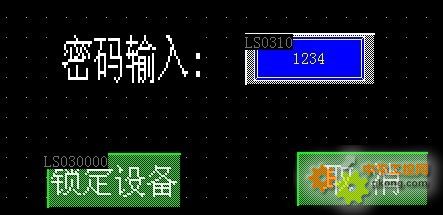

我的屏是GP37W2,想在一个按键画面上加密码保护,如:出条速度,按下显示密码画面,输入密码后,正确可修改速度,错误,显示密码错误。可否讲的详细点,网上有加密方法,但我看不懂

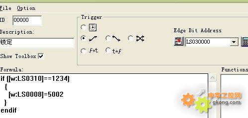

无法跳转画面
if ([w:LS0310]==1234)
   [w:LS0008]=5002
endif
13-04-08 21:24
脚本的触发条件是否满足啊。
13-04-09 21:15
风大侠帮忙看看
13-04-09 22:06
上升沿触发,给LS310赋值1234后,位地址LS300的00位由0变1,肯定会跳转画面的。
