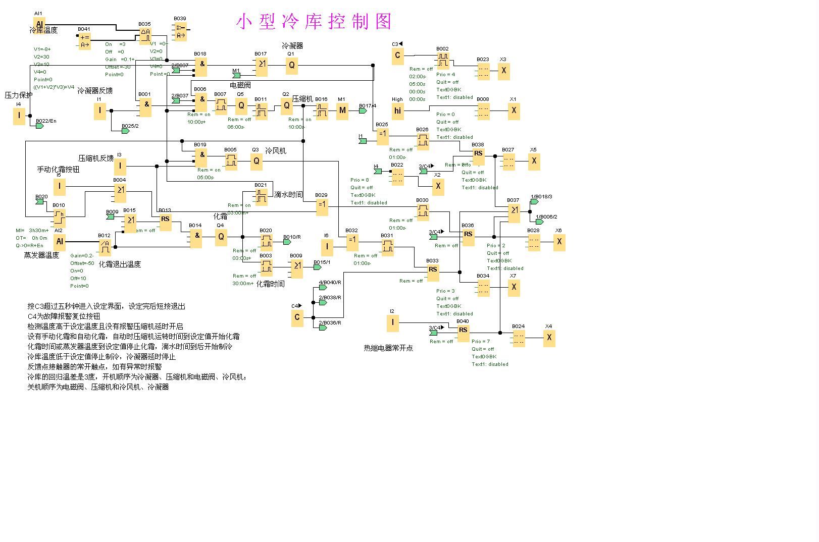

今年听说LOGO后学习了几个月的时间,对LOGO有了一些了解。
昨天申请试用LOGO的0BA7 12/24RCE ,不知道能通过吗。就看中了它有以太网接口,程序我都编的差不多了。是用在组合式冷库控制上面用的
