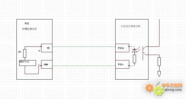

原有设备为FX1S-10MR,其中Y0,Y1点修改过的,所以有高速输出。
把10MR的程序传到电脑上,再下载到10MT中,接线完全相同,但是伺服电机就是不动!
求助
MR的Y0,Y1两路输出改高速输出,我找到的方法(收集别人的)
把继电器去掉,连接线圈的焊接点用导线引出来,与驱动器的脉冲输入信号端连接,一定要加2K的限流电阻。
请问大家:这样改以后就和MT 的电路一模一样了吗?
问题解决:关键是PLC发出的脉冲要有5V左右,安川伺服才能接收

呵呵;还是检查下线路吧;
12-10-09 14:46
FX1S维修时碰到很多自己改的;改过的接线与MT有的是不一样的;所以让你检查一下接线;
12-10-09 14:48
我 不知道他们内部修改过什么。只知道貌似加了电阻。
接线盒原来的一模一样
12-10-09 15:05
外部线路和原来 一模一样,不知道 如何修改才能做好
12-10-09 15:24
呵呵;如是是按上图改装的,接线方式当然不一样;
12-10-10 09:46
那么用MT替代的时候,接线如何改才可以呢?
12-10-10 11:27
看你画的图驱动器是不可能工作的
12-10-10 15:40
图中的这种自己改装的方法是有电压输出的;
而原装的MT只是集电极开路输出;
12-10-10 20:37
一种是用三极管就是把继电器线圈电压作为基极和发射为COm别忘基极加电阻,集电极作为输出那和MT一样,另一种直接串电阻输出那接线完全不同了。
