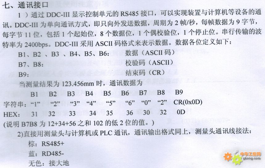

求解,谢谢

这个应该是无协议通信,可以和PLC通信,你用得是西门子PLC,但我对西门子不了解,帮不了你

是自定义协议哦,当你PLC为西门子200的时候,需要用自由口协议,当你PLC为三菱FX系列的时候,需要用无协议!其实就是按照对方的协议来!

那这个用西门子s7-200怎样编程来读取这个DDC-III的数据呢?哪个帮我做下万分感激

这是明码的自定义协议,但是用的是RS485电平通讯
