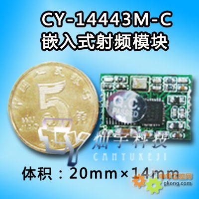

概述
CY-14443M系列嵌入式射频读写模块采用基于ISO14443 标准的非接触卡读卡机专用芯片,采用0.6 微米CMOS EEPROM 工艺,支持ISO14443 typeA 协议,支持MIFARE 标准的加密算法。芯片内部高度集成了模拟调制解调电路,只需最少量的外围电路就可以工作,支持UART接口(-C),I2C接口(-U)。特别适用于ISO14443 标准下水、电、煤气表、自动售货机、门禁、电梯、饮水机、电话机等计费系统或身份识别系统的读卡器的应用。
用户不必关心射频基站复杂的控制方法,只需要简单地通过选定的UART 或IIC 或SPI接口发送命令就可以对卡片进行完全的操作。
CY-14443M嵌入式模块支持Mifare One S50,S70,Ultra Light & Mifare Pro,FM11RF08等兼容卡片。可以设定自动寻卡,默认情况下为自动寻卡。
CY-14443M嵌入式模块是低功耗宽电压功能模块,工作2.7~3.6V,正常工作平均功耗<5mA@3.3V,用户IO复位模块功耗在ua级,采用一体化模块可以大大减少PCB面积,增强应用性能,可以胜任各种应用场合。
1、CY-14443M嵌入式系列模块适应手持设备使用,采用外接天线:
模块体积小,集成度搞,功耗小,外置天线可以灵活根据用户模具和具体应用场合进行配置,建议用户采用FPC天线贴合模具。
模块尺寸只有区区14x24mm,邮票口工艺,适合作为手持读写设备,移动巡检一起的标准配件。
2、增加了4kBits EEPROM,EEPROM字节地址从0x00到0x1FF。
3、可以读取PCD的PN,SN。
特点
▲ UART 串行接口;
▲ 能自动感应到靠近天线区的卡片,并产生中断信号;
▲ 采用高集成ISO14443A 读卡芯片,支持MIFARE标准的加密算法;
▲ 具有TTL/CMOS两种电压工作模式,工作电压2.7-3.6V;
▲ 采用工业级高性能处理器,内置硬看门狗,具备高可靠性;
▲ 抗干扰处理,EMC性能优良;
▲ 把复杂的底层读写卡操作简化为简单的几个命令;
